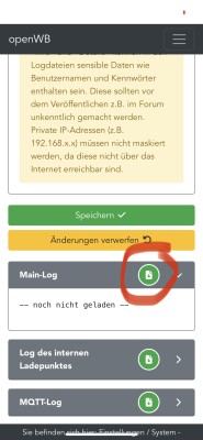

Im Log finde ich gar keine Daten, da steht überall Daten noch nicht geladen. Egal in welchen Debug-Level ich mich befinde.

Horstikus hat geschrieben: Sa Aug 26, 2023 8:01 am Im Log finde ich gar keine Daten, da steht überall Daten noch nicht geladen. Egal in welchen Debug-Level ich mich befinde.
Hast Du den Button auch gedrückt/angeklickt?
