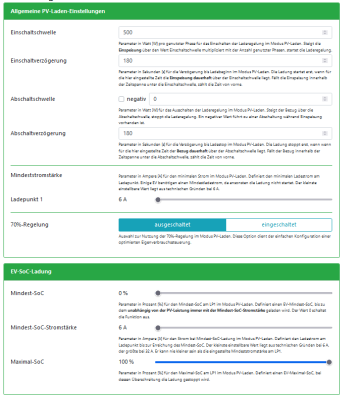

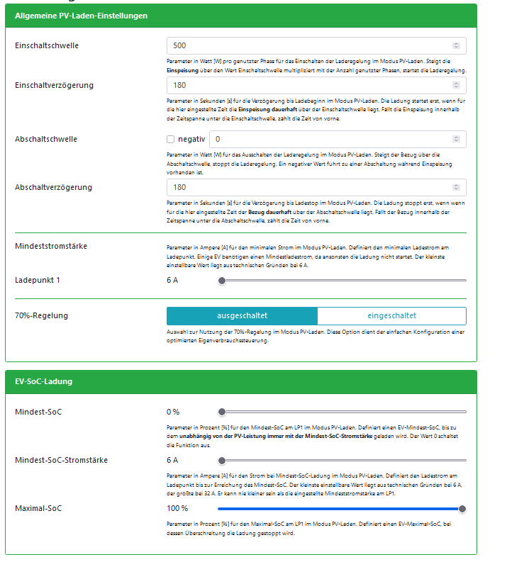

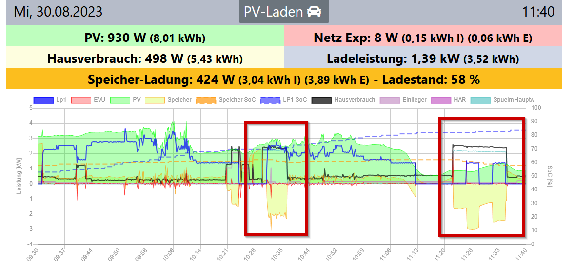

Habe jetzt die aktuelle 1.9 stable Version geladen ( openWB Version: 1.9.303.0 ) und heute zum ersten Mal hiermit das Auto geladen.
PV Laden ist so eingestellt, dass erst bei (edit) Einspeisung das Laden beginnen soll, der Hauspeicher soll nicht für das EV Laden benutzt werden
Nun ist mir Folgendes aufgefallen:
Wenn wegen hohen Hausverbrauchs der Hausspeicher mitbenutzt wird, startet auch das Laden des Autos.
Scheint also so, als ob das Entladen des Speichers von OWB als EVU Einspeisung gewertet wird.

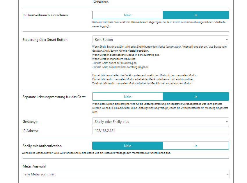

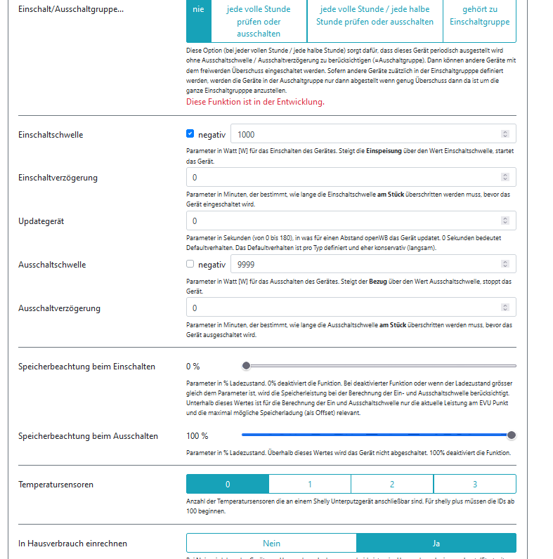

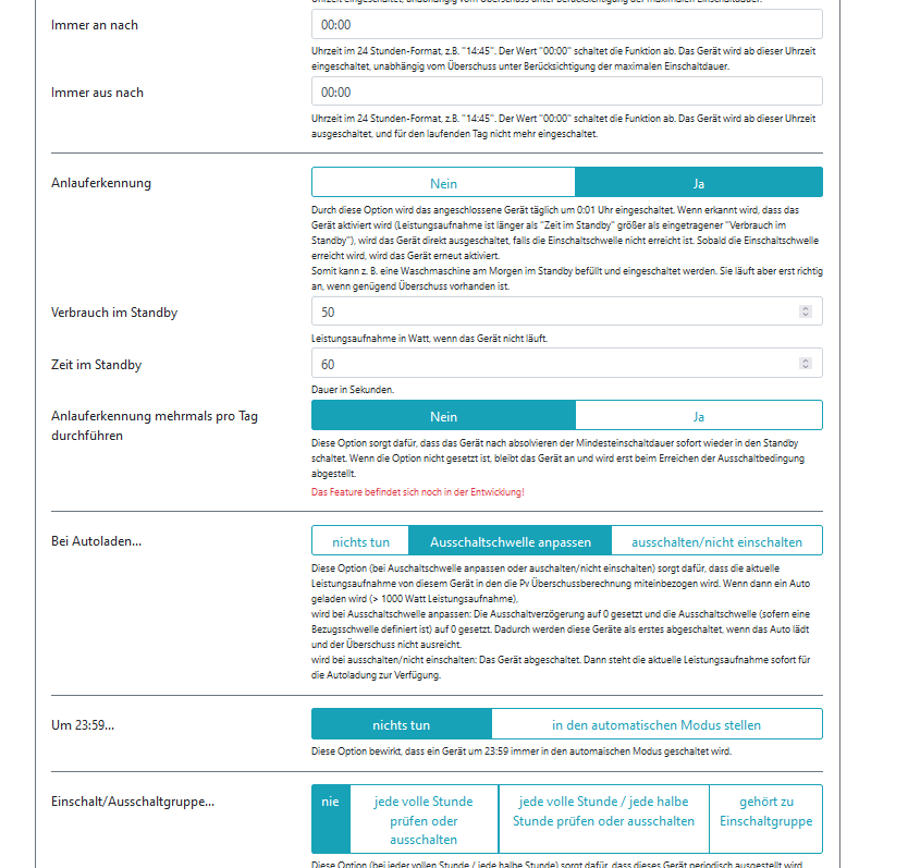

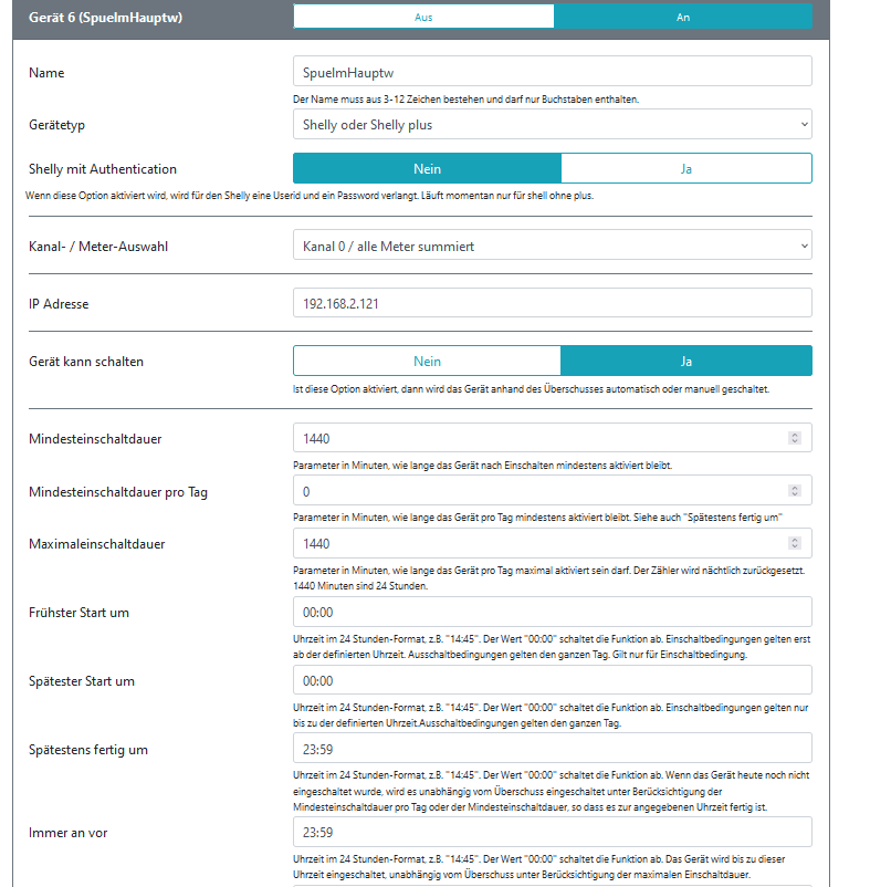

Wie sind denn die Einstellungen von SpuelmHauptW? Mir scheint, der Verbrauch wird nicht oder negativ berücksichtigt?
Ihaglc
Beiträge: 615
Has thanked: 33 times
Been thanked: 19 times
Re: PV Laden trotz nicht ausreichender PV Leistung
Beitrag von Ihaglc »
Nein, die Spülmaschine wird, wie die übrigen SM Verbraucher, mit zum Hausverbrauch gerechnet.

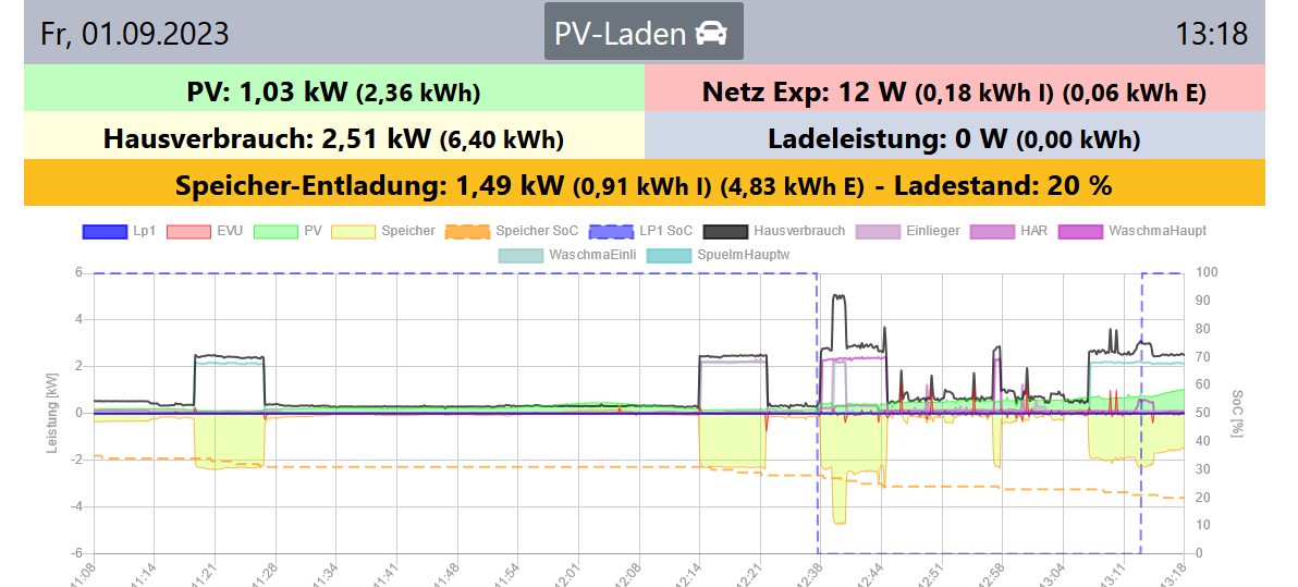

Kann man heute auch gut erkennen:
