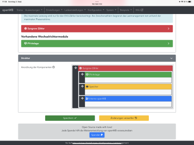

Hallo liebe Gemeinde,
Nachdem ich gestern meine openwb Standard + auf 2.1. geupdated habe, läd die Wallbox im PV Modus nur mit 6A einphasig obwohl genug von der PV Anlage kommt 12 oder 13 A zuladen. Wenn ich die Min.Stromstärke erhöhe, läd er mit der höheren Ampere Zahl.
Ich habe einen Sungrow Hybrid mit Batterie.
Woran könnte es liegen? Ist meine Struktur im Lastmanagement falsch?

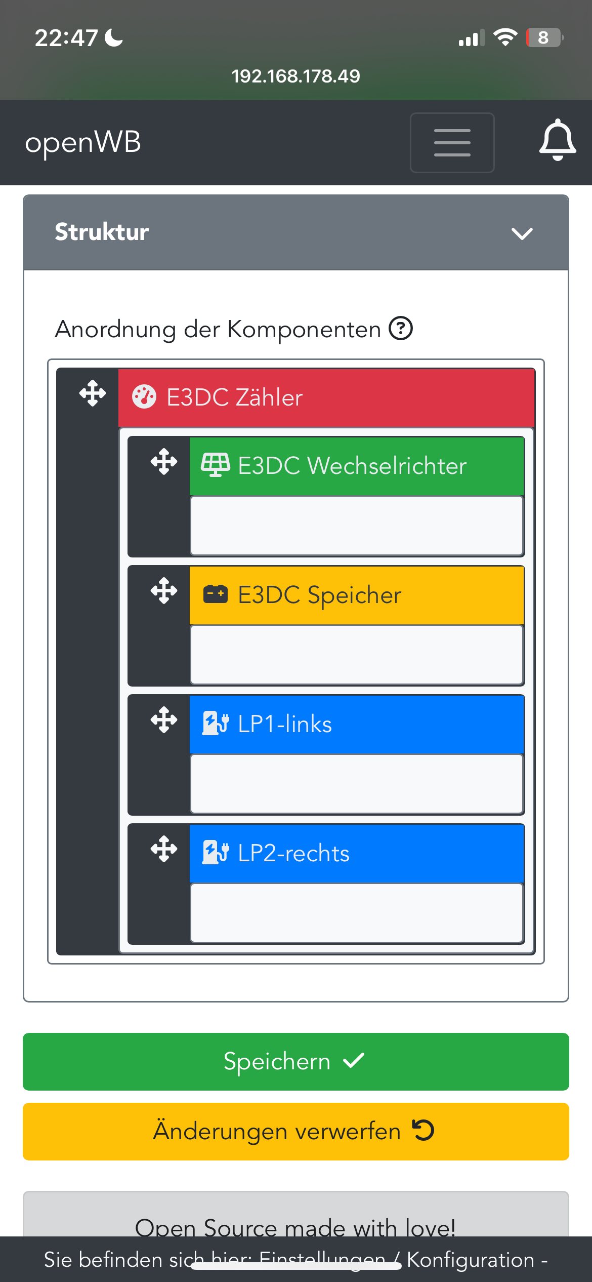

Herzliches Hallo an die Experten,
Nachdem ich nochmal die Tutorials studiert habe läuft die openWB mit der 2.1.3. prima.
Ich habe aber noch ein Problem bei dem ich nicht mehr weiter weiß. Quasi identisch wie bei Andreas
OpenWB Duo.
An Ladepunkt 1 wird ein A6 2phasig geladen
Am Ladepunkt 2 ein Golf GTE 1phasig.
Funktioniert bei Sofortladen auch.
Im Modus PV Laden wird aber immer nur mit 6A pro Phase geladen. Auch wenn PV Überschuss für mehr Leistung zur Verfügung steht.
Ich habe immer nur mit jeweils einem Ladepunkt getestet. Nicht gemeinsam.
Lastmanagement hab eingestellt wie im Screenshot (E3DC S10 E) Der Hausverbrauch wird auch korrekt berechnet bzw. angezeigt.
Was könnte noch falsch konfiguriert sein?
Ich bitte um Unterstützung. Vielen Dank!
