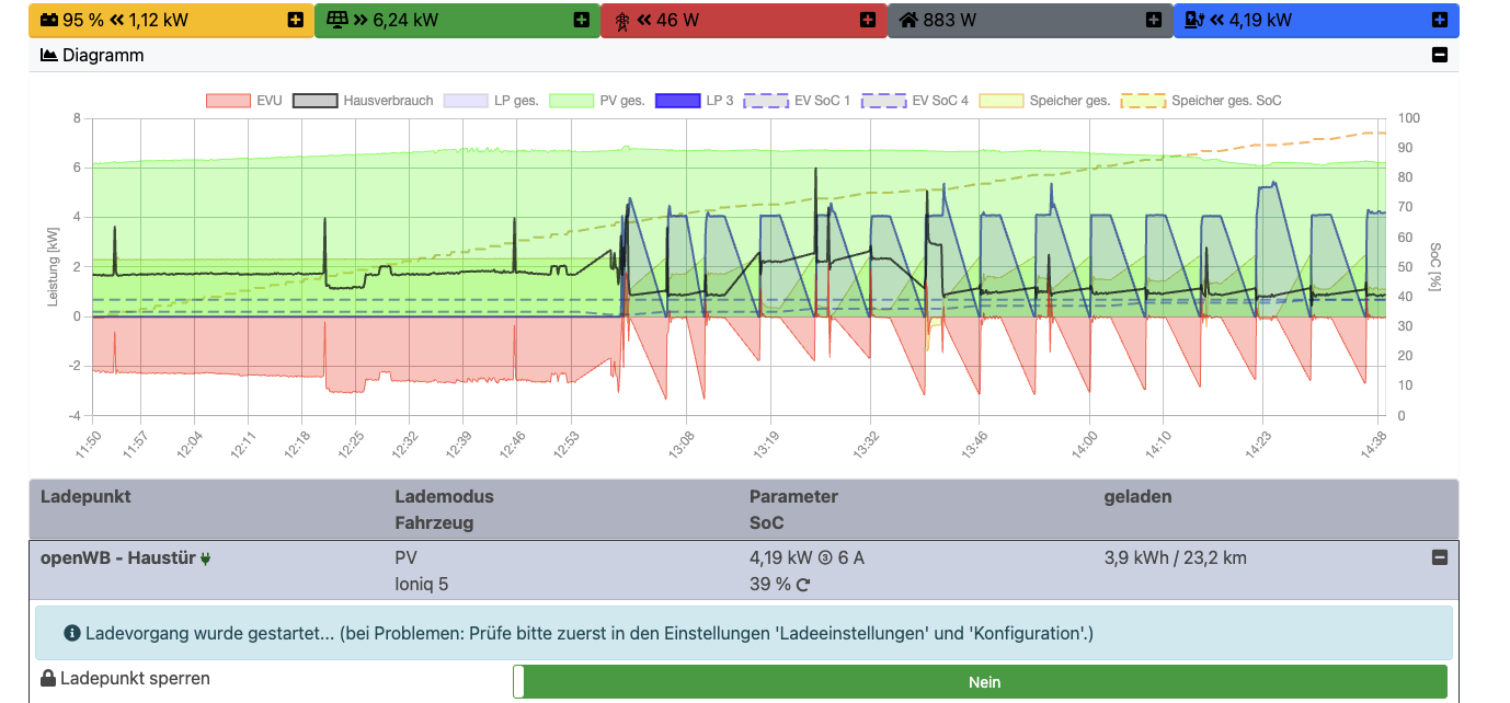

kann mir jemand erklären warum der Ladevorgang bei PV nach der Abschaltverzögerung wieder abbricht?
Anbei die Statusseite und die Einstellungen.

Sieht so aus, dass die Konfigruration im Zusammenhang mit dem Speicher nicht passt.
Lädst du Speicher und Auto gleichzeitig?

ich habe mir die Logs angeschaut und herraus gefunden das es ein Problem mit den Heartbeat gibt, wenn das Laden gestartet wird.
Nach dem Update auf die aktuelle Version vom Master vom 1.9 läuft es jetzt ohne Probleme.
