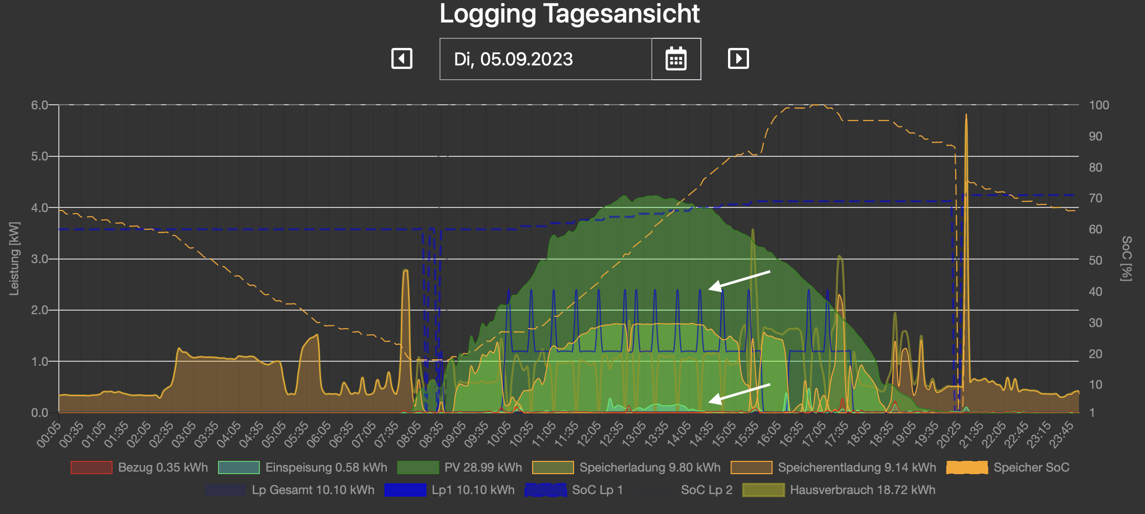

ich kann mir gerade noch keinen Reim daraus machen, aber eventuell hat jemand eine Idee.
Im Graph habe ich beim Modus Min+PV so merkwürdige Spitzen in der Ladeleistung, die gleich mit einem fiktivem Hausverbrauch gegengerechnet werden. openWb wird das machen, um die Werte auszugleichen, da es tatsächlich zu keinen solchen Spitzen beim Laden gekommen ist. Im Langzeitlogging sind die Spitzen nicht vorhanden.
Automatische Phasenumschaltung ist für den Modus deaktiviert.
Jemand eine Idee?

Das hatte ich auch bei mir. Bei war es so wenn ich unter Min+PV auf EV Vorrang stelle. Bei Speicher Vorrang sind keine Spitzen mehr vorhanden. Oder unter EVU -> EVU Glättung mal auf 30 oder 50 Sekunden stellen.
