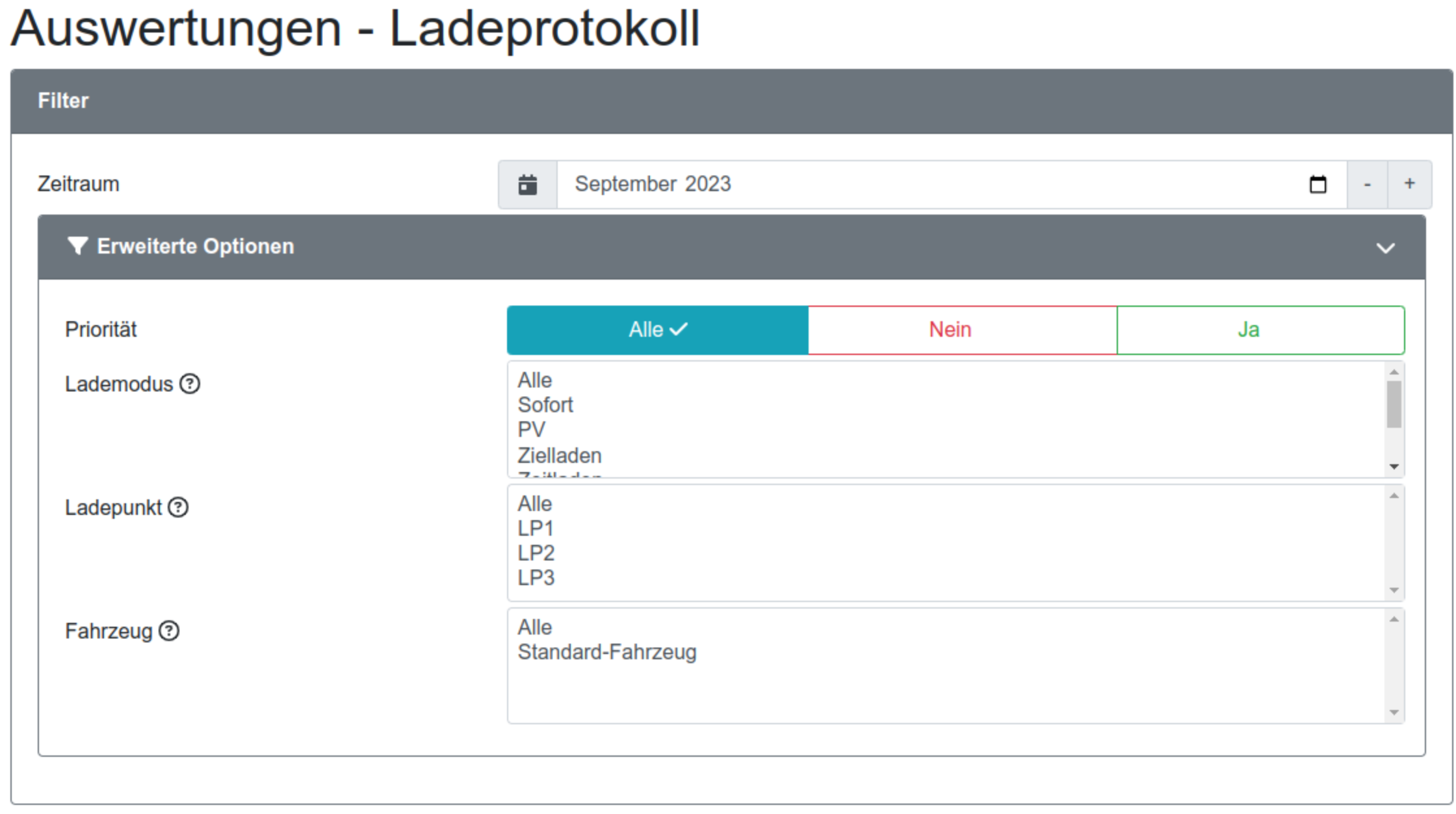

Wenn alle Fahrzeuge auch in der openWB hinterlegt sind, ist das bereits über den Fahrzeug-Filter möglich.

Ich habe testweise zwei Ladepunkte so konfiguriert, dass sie nur mit RFID aktiviert werden können und habe dann mit meinem Tag (welcher auch bei beiden LPs hinterlegt ist) die Ladung an dem Ladepunkt gestartet, an dem ich normalerweise nicht lade. Mit Beginn des Ladevorgangs wird in der Übersicht weiterhin das fasche Fahrzeugprofil angezeigt und ebenso in der Auswertung. Also wurde weder in der Übersicht, noch in der Auswertung das tatsächlich ladende Fahrzeug geändert.

Ok, nach weiteren Tests und dem Wiki, habe ich es jetzt hinbekommen.
Eine Kleinigkeit, die mir noch aufgefallen ist:
Ich habe ein RFID-Lesegerät für den PC, damit ich die Chips am Platz verwalten kann. Dafür habe ich mir eine Excel-Tabelle mit allen Fahrzeugen und technischen Daten angelegt für die unterschiedlichen Lade-Profile. Eine Spalte beinhaltet den RFID Tag. Wenn ich nun das Lesegerät den RFID Tag direkt in die Spalte (wird automatisch reinkopiert) auslesen lasse, schneidet Excel die voranstehenden Nullen einfach ab und macht aus der 10-stelligen Zahl eine 8-stellige. Deshalb hat es an der openWB auch nicht mit dem Start der Ladung geklappt. Jetzt habe ich die Spalte als Text formatiert und es funktioniert wie es soll.
