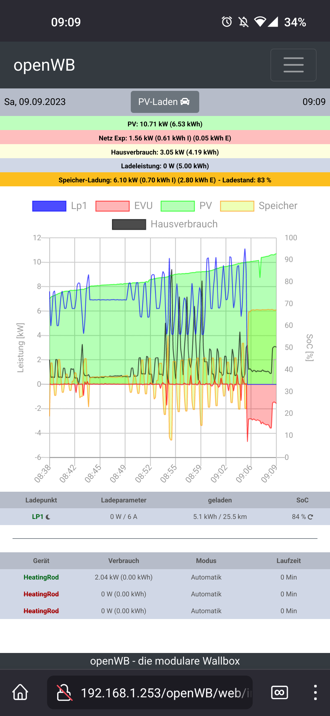

Hi zusammen,
ich hätte mal wieder eine Frage:
Seit ein paar Tagen besitze ich einen Speicher, welcher am EVU auf 0 regelt, d.h. er misst, ob Netzbezug erfolgt und wenn ja steuert er gegen.
Nun habe ich das Problem, dass die OpenWB beim PV Laden jetzt wild hin und herspringt und mit der Leistung hoch und runter geht, während der Speicher versucht gegenzusteuern.
Hier im Screenshot sieht man es ganz gut:
Der Speicher ist per MQTT angebunden.
Vielen Dank für eure Hilfe!

Wie alt sind denn die Werte die per mqtt kommen?

Die kommen alle 2-5 Sekunden, also eigentlich relativ zeitnah.
