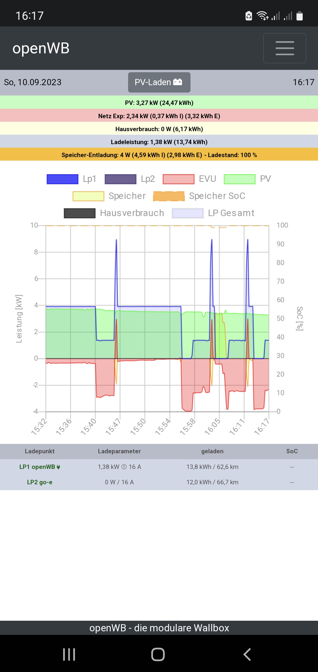

habe beim PV-Laden immer wieder das Problem mit SW 1.9.303.0, dass nach dem Rückschalten von 3 auf 1 phasig der Ladestrom auf 6A begrenzt wird, obwohl mehr PV-Überschuss zur Verfügung steht. In der Oberfläche wird zuerst auch kurz 6A Ladestrom angezeigt, die Anzeige springt dann auf 16A, der Strom steigt aber nicht an!? Irgendwann ist das Problem weg und alles funktioniert wieder normal.

Scheint ein Problem des Autos zu sein. Die openWB bietet 16A an, welche das Auto aber nicht nimmt.

Sehe es nicht so das es ein problem des Autos ist.
Seit der 1.9.303 hab ich auch das Problem und im Auto wird mir angezeigt das es nur 6A von der WB gibt.
Hab die WB dann von Strom genommen und neu gestartet, dann war das Problem weg bis zum nächsten umschalten, seither wieder nur 6A.
