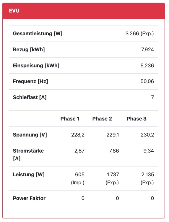

ich habe meine openWB aktualisiert und auch mein ioBroker und damit dann wieder die Daten per MQTT übergeben. Sieht soweit auch gut aus, ABER der Hausverbraucht ist falsch und berücksichtigt scheinbar die EVU-Angaben nicht.

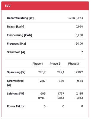

Welches PV Modul / Welcher Wechselrichter? Welches EVU Modul? alle Daten (außer PfPhase=Powerfaktor) werden per MQTT geschrieben. Via MQTT Explorer geprüft und sehen gut aus
Im Anhang die Screenshots.

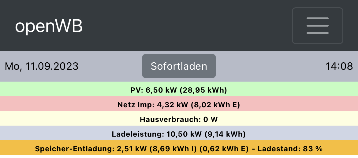

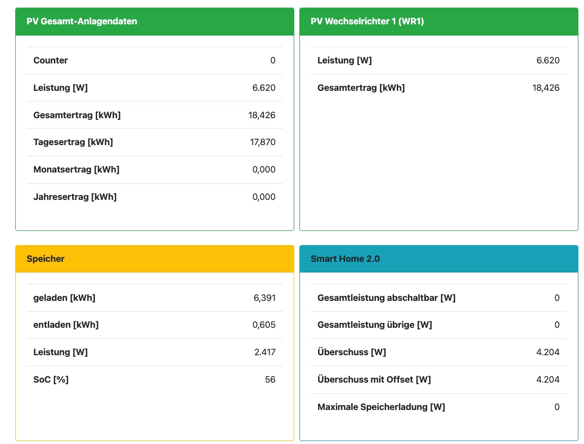

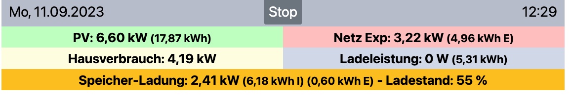

Man sieht:
PV: 6,6kW
Speicher-Ladung: 2,41kW
Einspeisung; 3,22kW
Müsste also 6,6-2,41-3,22 = 0,97 ergeben (was auch richtig wäre), aber es sind 4,19 (was das Ergebnis ist, wenn man von der PV-Leistung nur die Ladung abzieht).
Jemand ne Idee? Hat das was mit dem Powerfaktor zu tun?
Danke im Voraus und viele Grüße
klausmeier

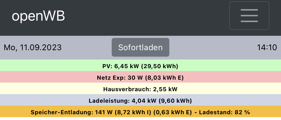

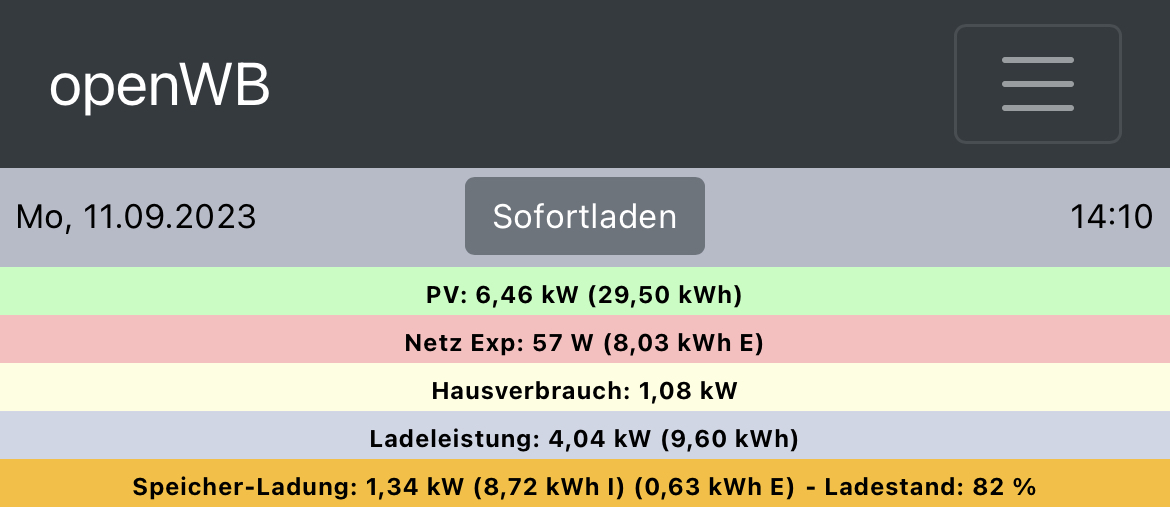

Scheint in der Tat so zu sein, dass EVU nicht berücksichtigt wird, egal ob positiv oder negativ.
Sieht man an den weiteren Sitationen - siehe Anhang

Es ist anders als Du denkst. Hausverbrauch errechnet sich aus EVU-Punkt minus PV (und ggf. Speicherleistung)

Hm okay, dennoch scheint es ja irgendwie nicht richtig berechnet zu werden?

Re: Hausverbrauch berücksichtigt EVU-Leistung nicht
Ich nehme einfach mal den ersten Fall: -0,003kW [EVU] + 4,04kW [Ladeleistung] - 6,45kW [PV] + 0,141kW [Speicher] ergibt die 2,554kW Hausverbrauch. negative Leistungen sind erzeugte und positive die verbrauchten. PV kann dementsprechend nur negativ, Ladeleistung nur positiv und der Speicher je nach Richtung mal so und mal anders herum, genau wie der EVU-Punkt.

Habe vergangene Tage auf Software 2.0 aktualisiert und nun ist es richtig , top.
