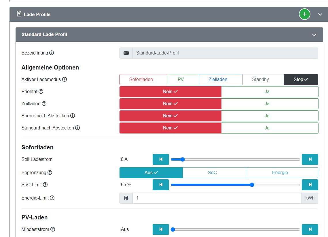

also ich weiß nicht. Entweder hat die 2.x SW ein seltsames Eigenleben entwickelt oder ich bin einfach zu doof oder verstehe das Prinzip dahinter nicht...

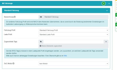

Ich habe gemäß Anleitung ein Standardfahrzeug, ein Standardfahrzeug-Profil und ein Standard-Ladeprofile angelegt.
Im Ladepunkt ist Freigabe mit RFID auf nein.

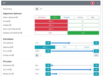

Dazu gibt es noch ein Profil PV:
Das Standardfahrzeug sieht so aus:

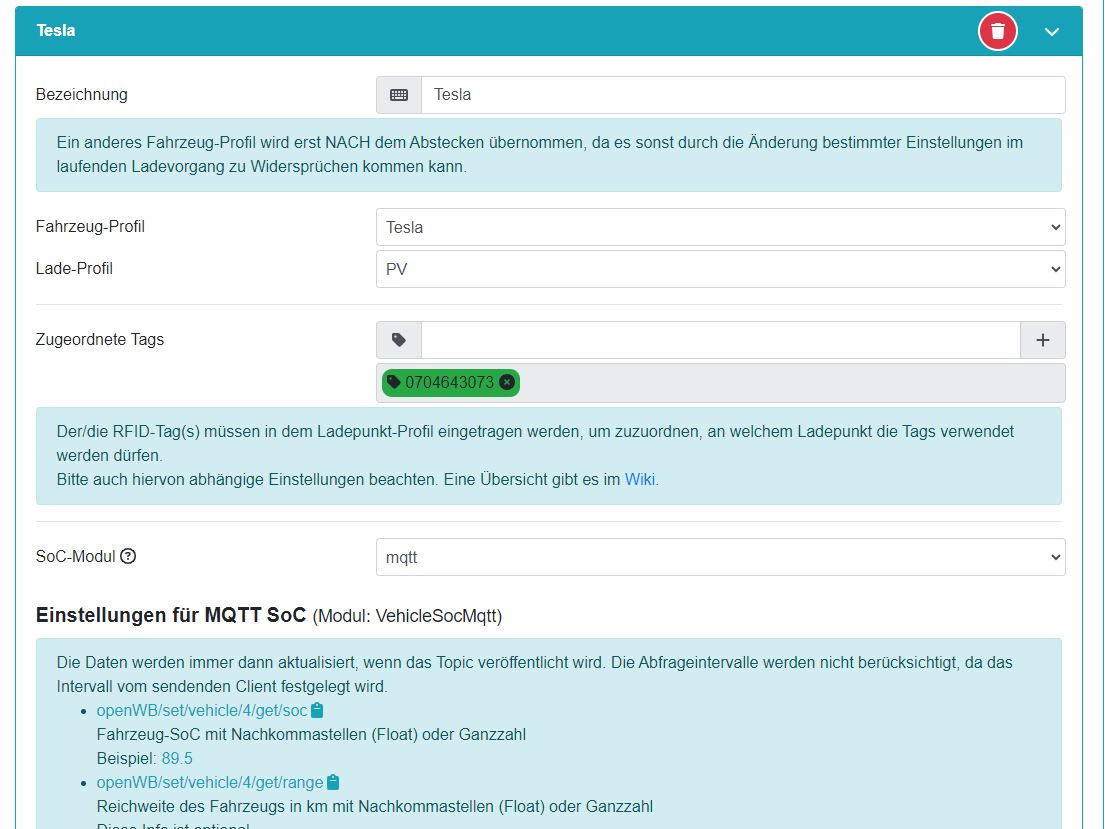

und das eigentliche so:

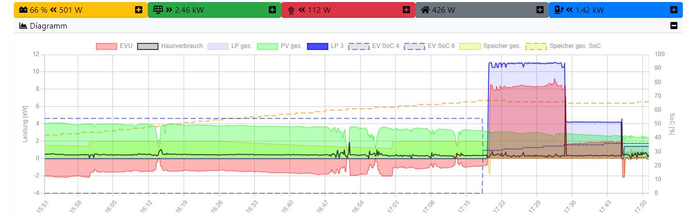

Was passiert... Habe das Auto vorher angesteckt und mit der Karte gescannt. Wie man schön erkennen kann ist er auf Sofortladen gespruchen - das ist aber ein völlig anderer Tag und ein anderes Profil.
Hab es dann auf PV manuell umgestellt und dann kommt die nächste Überraschung:

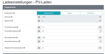

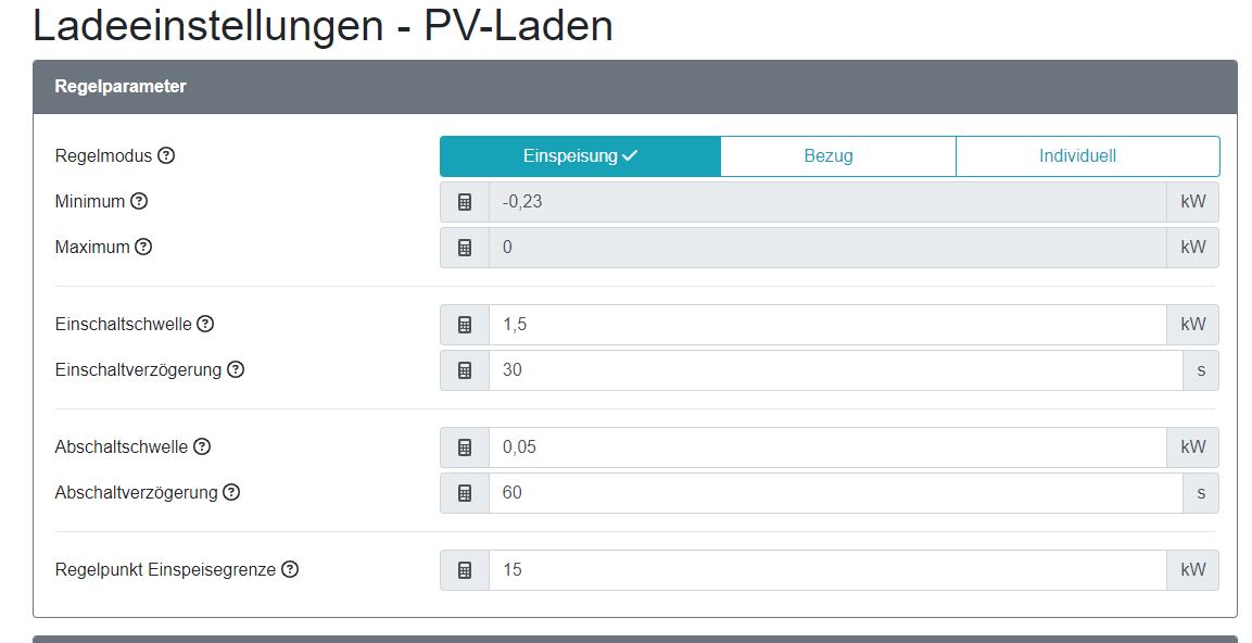

Konfiguriert ist der PV-Modus so:
Im PV Modus hat die Wallbox dann 11 Minuten lang mit einer Ladeleistung geladen, die viel größer war, als zur Verfügung stand -> aus dem Netz bezogen. Erst danach hat sie runtergeregelt.
Weiß irgendwer, woran das alles liegt und vor allem, wie ich das endlich richtig zum laufen bekomm?
Ach ja, Daten kommen per mqtt rein und es sind auch nur die notwendigsten Topics abonniert - eben um ein zerschießen der Konfig zu vermeiden.
Danke und VG Max
