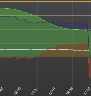

Moin,
gerade eben zufällig gesehen, dass die openWB trotz (per Setting verbotenem) Netzbezug den Ladestrom im PV-Modus minutenlang nicht untergeregelt hat (Verzögerung ein = 20s, Verzögerung aus = 10s). Die Problematik mit den zu langsamen Loops hatten wir hier ja schon öfter, wenn auch nicht abschließend geklärt. Kann es sein, dass es hier zu dem Problem kam, dass die laufenden Loops sich quasi so in die Quere kamen, dass gar keine Regelung mehr erfolgte? Erst ein Sperren des LP hat dann für Ruhe gesorgt.
openWB Version: 1.9.304.0 (2023-08-25 12:59:44 +0200 [0510a06a] )
Screenshot 18.09.2023 um 12.59.30 PM.png (28.14 KiB) 1507 mal betrachtet

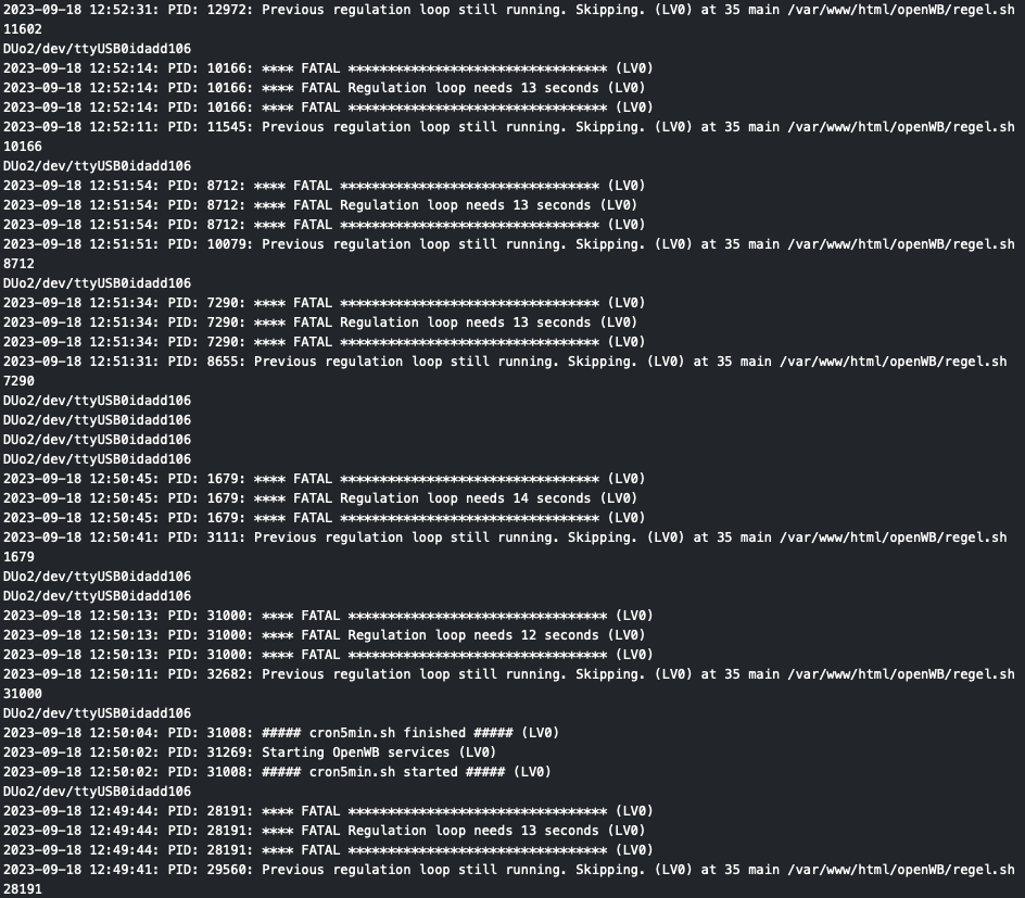

Ja, liest sich so in den Logs. Mit höherem Debug Level müsste man jetzt heraus finden, an welcher Stelle ( welche Komponenten) so langsam antworten, dass es über die 10s läuft.

Reicht der Auszug, dass man was erkennen kann?
