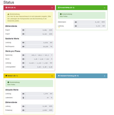

ich teste gerade die Software 2, was mir aufgefallen ist, mein Hausstrom ist immer 0W:
Eingerichtet ist das ganze via MQTT die Werte kommen auch alle sauber an.
Nur das Modul meckert immer mal wieder nicht dauerhaft:

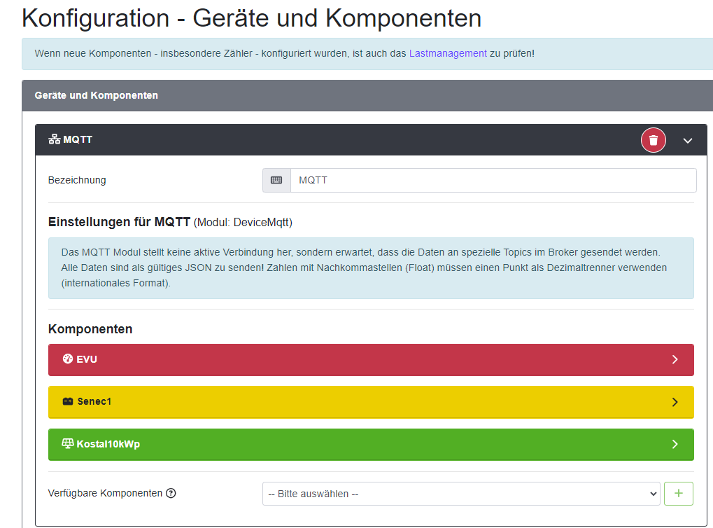

Hier die eingerichteten Geräte:

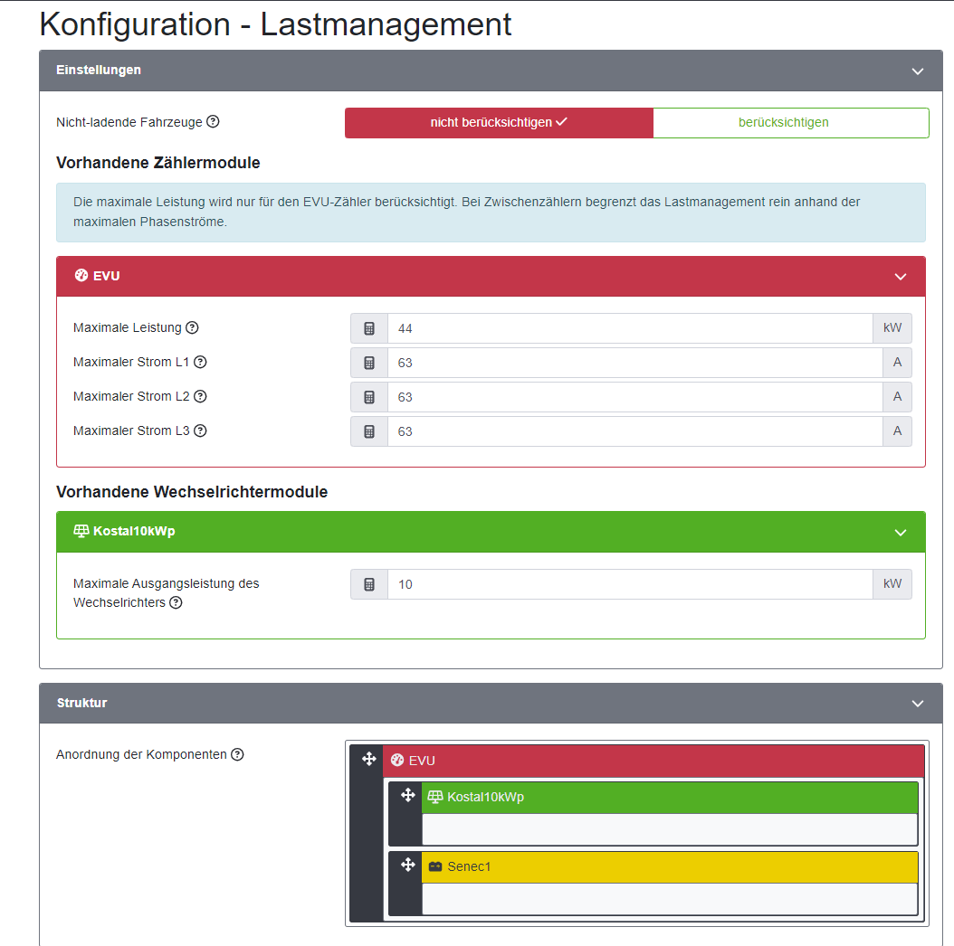

Und hier das Lastmanagement:
Wo habe ich einen Fehler?

Für alle die so dumm sind wie ich
Die PV Werte müssen Negativ sein. Da lag mein Fehler, bitte ignorieren
