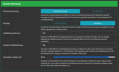

Gibt es eigentlich irgend eine Einstellungsmöglichkeit, das man ab einem bestimmten Prozentsatz des Speicher, von vorrangig Speicher laden, auf vorrangig PKW laden, automatisiert umswitchen lassen kann?

Ich dachte, man bleibt dann auf "mit Speicher" und nutzt die darunter liegenden Speicher-SoC-Grenzen. Damit wird der Speicher z.B. ab Erreichen des min. Entlade-SoC automatisch außen vor gelassen.

So dachte ich das auch. Nur leider scheint das nicht zu funktionieren. Ich habe für PV Überschuss einen Speicher SoC von 90% eingestellt. Heißt für mich, ab 90% sollte das Auto anfangen zu Laden. Tut es aber nicht. Der Speicher wird immer bis 100% geladen und erst ab dann beginnt die Fahrzeug Ladung. Sie stopp aber bei 90% wenn, z.B. wegen Wolkendurchzug der Speicher bis 90% wieder entladen wurde - was ja auch OK ist.aiole hat geschrieben: Di Sep 19, 2023 9:36 pm Ich dachte, man bleibt dann auf "mit Speicher" und nutzt die darunter liegenden Speicher-SoC-Grenzen. Damit wird der Speicher z.B. ab Erreichen des min. Entlade-SoC automatisch außen vor gelassen.
Was halt nicht funktioniert, bzw. vielleicht gar nicht vorgesehen ist, ist die Erkennung, von welcher "Richtung" sich dem definierten SoC Wert angenähert wird.
Ich würde jetzt erwarten, egal, ob ich von 100 - 90% runter, oder von z.B. 20 - 90% hoch komme, sobald ich die 90% erreicht habe, sollte für mein Verständnis die Speicher Vorrang Ladung zu Gunsten der Fahrzeug Ladung starten, wenn ich von "unten" kommt, oder Stoppen wenn man von oben (> eingestellter SoC Wert) komme.

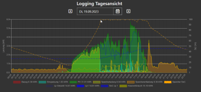

Beispiel Gestern: von ~ 8:00 Uhr bis 12:00 Uhr wird der Speicher auf 100% aufgeladen und erst dann startet die PKW Ladung.
... und das obwohl es in den Einstellungen so parametriert ist.
