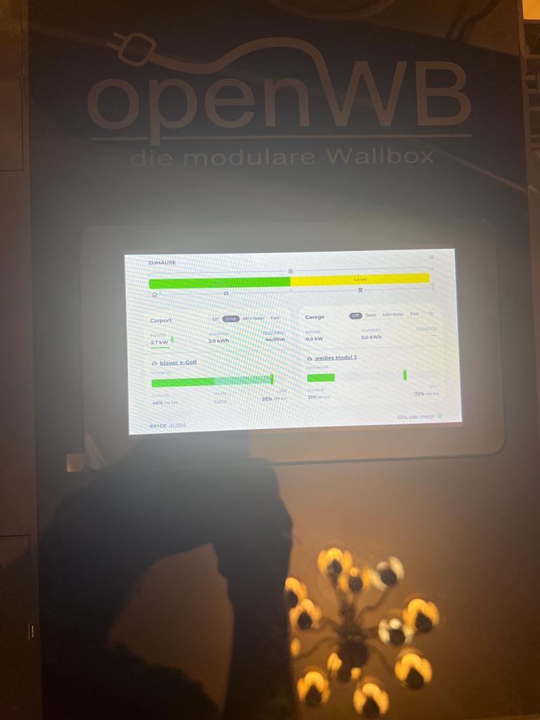

So, I like to play with my toys and I don't like to be locked out of my Linux.
I also wanted Wi-Fi access to rPi and the root password was not provided.
I like the openWB hardware but I don't like the openWB software and the German language is a barrier for enthusiasts.
I like the EVCC control software and from documentation, it can control OpenWB 1.9 (in some Wallboxes), so I got a new MicroSD card and got to play with it.
openWB runs on rPi 3b with Jessie (legacy now) and Buster Debian OS.
I've used the Debian Buster OS with all the current updates.
OpenWB install did not go as planned, as there seem to be some installer permission problems and some compatibility issues with the now deprecated Python2.
My wall box - openWB series2 standard+ has a 7-inch LCD with touch.
For this LCD to work in kiosk mode, with all the features, it was a lot of hurt to fix.

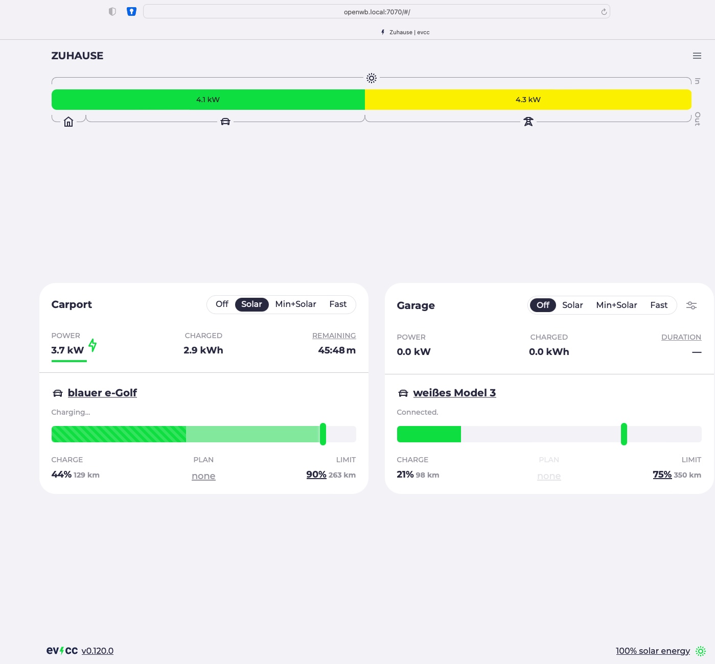

Now you can run on the LCD openWB interface or EVCC Details in the documentation.

- EVCC is running now in DEMO mode. You need to create your config file - etc.yaml - and when final, put it into /etc/evcc.yaml

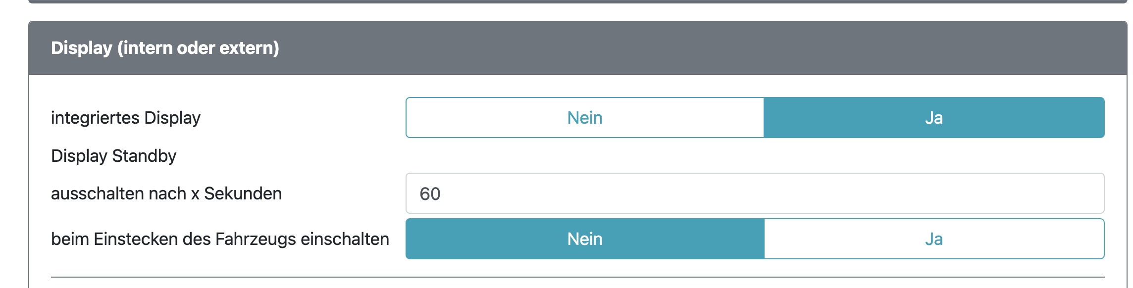

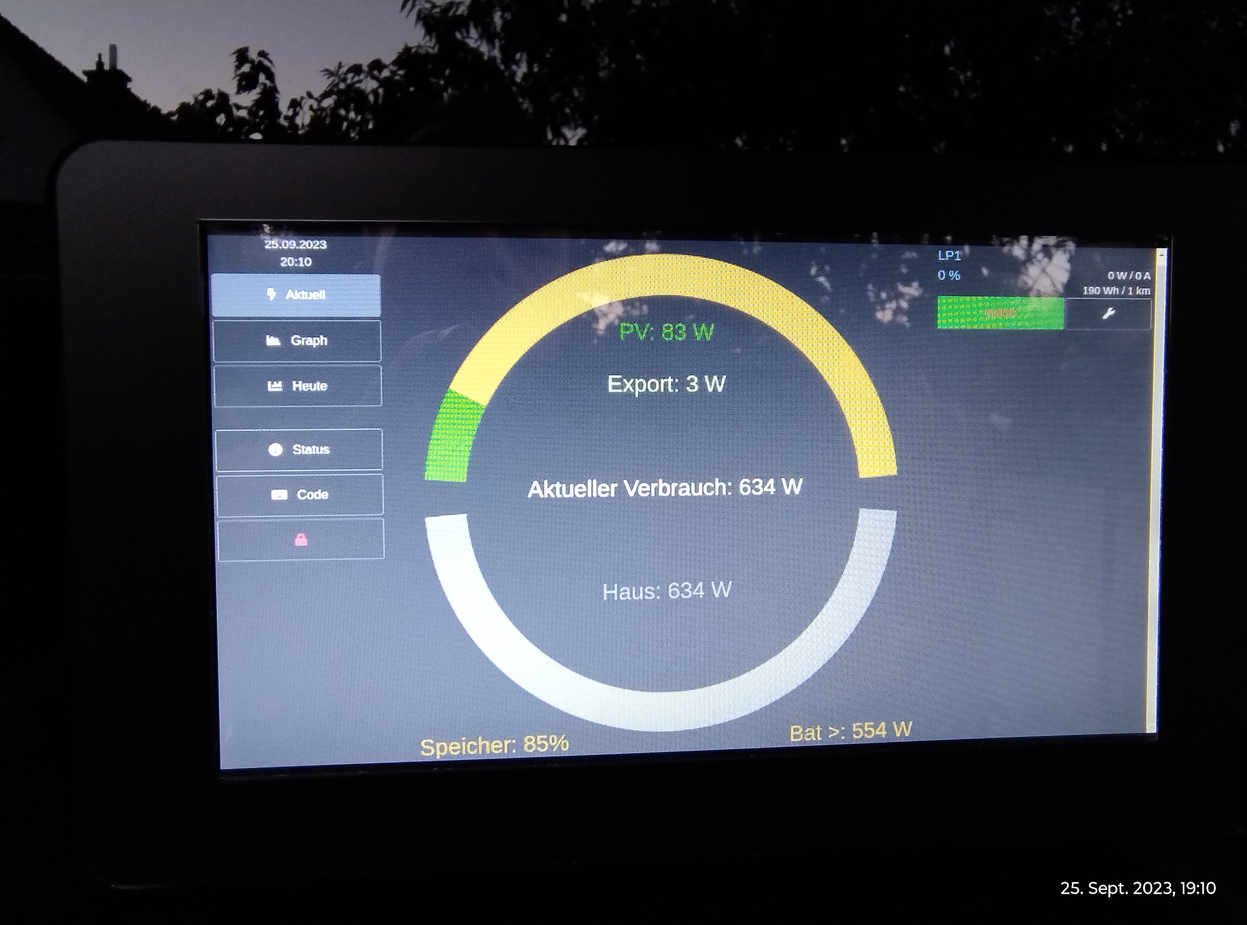

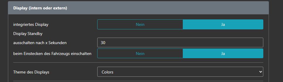

Re: openWB 1.9 Display anpassen
Hallo
Ich habe mir auf meine openWB dieses Image 1.93 installiert statt der 2.0er Version, weil ich absolut nicht zufrieden bin mit der neuen Version 2.0.
Mir fehlen 50% der Features welche die version 1.93 noch unterstützt, aber die 2.0er, Stand jetzt nicht mehr.
In meinen Fall benötige ich nicht die EVCC Option, da ich nur einen Ladepunkt habe.
Deswegen habe ich dieses Feature deaktiviert und das Theme Colors der openWB wieder aktiviert.
Das funktioniert zwar, aber irgendwie passt die Display Auflösung nicht zum Original Theme.
Das Bild ist nach Links verschoben und ein wenig zu groß.
Außerdem habe ich noch nicht gefunden wo man den Timeout 10 Minuten für das Display wieder zurücksetzt. Es sollen die Einstellungen von der Originalsoftware wieder wirken.
Mir fällt auch auf, das dass Display nach 10 Minuten zwar dunkel gesteuert wird (Screensaver), die Hintergrundbeleuchtung aber weiter eingeschaltet bleibt. Das ist unötiger Stromverbrauch und schädigt auf Dauer auch das Display.
Weiß jemand wie man hier die Originaleinstellungen wieder bekommt ?

Do you use the image from this thread?
For power Display management activation:
For xscreensaver settings see here:
viewtopic.php?t=7590
Adjust the blanking minutes from
I don't think the timer from openWB has precedence.
sudo echo "@xset dpms" | sudo tee --append /etc/xdg/lxsession/LXDE-pi/autostart
sudo nano ~/.xscreensaver
timeout: 0:02:00
http://openwb.local/openWB/web/settings/misc.php

Re: openWB 1.9 with EVCC control image download
Hello
thanks for your comment.
Now the display is off after short time and it is going on again if I touch the display.
So it is working.
But it is still the problem that the picture is not on the right place at the display and it is a little bit to big.
I opened the config.txt, but there are still uncommented the most settings.
This settings if you post, i cannot find there.
Please see code below.
What is wrong ?

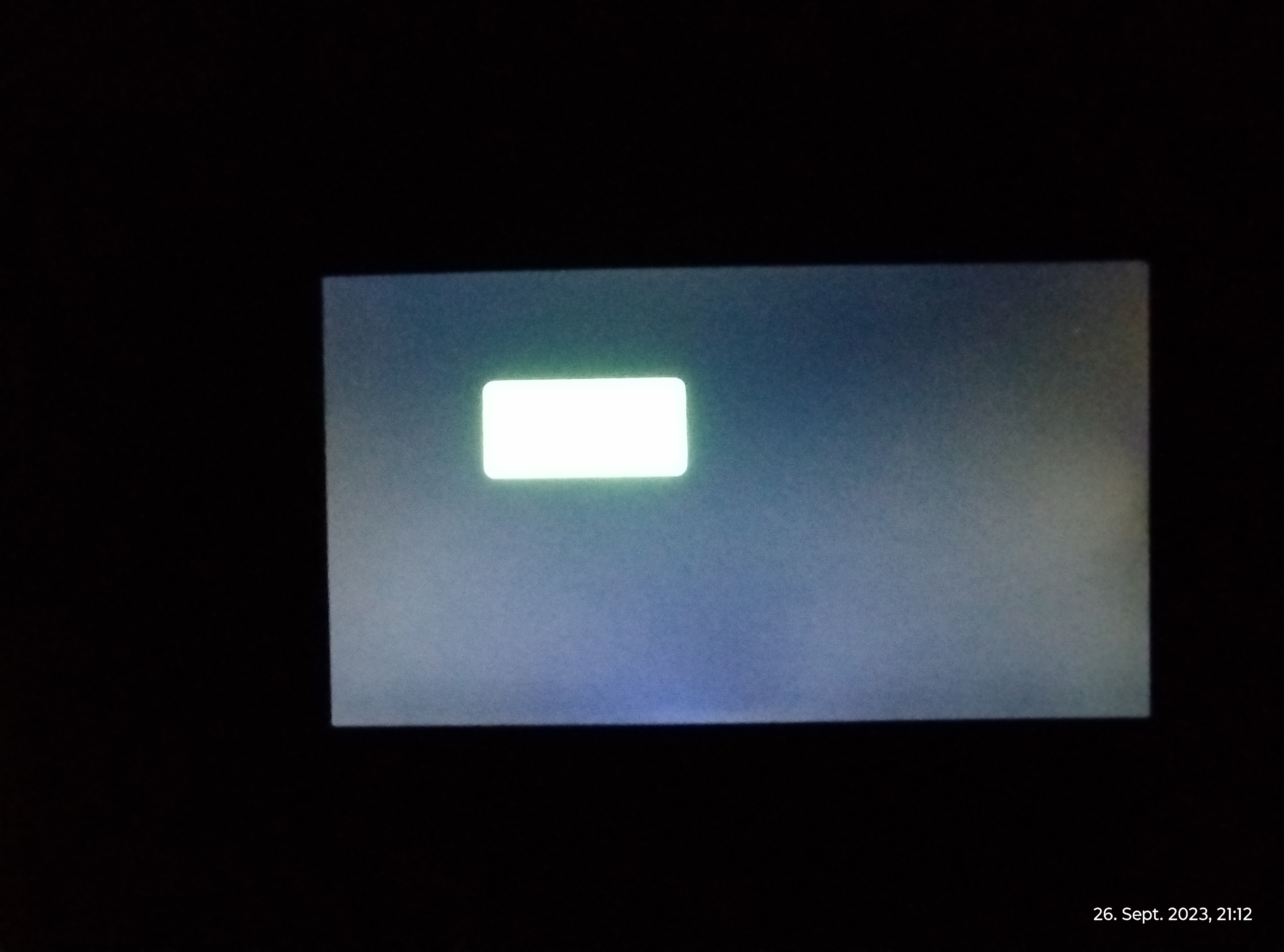

Hello
Today I find out, the fault of wrong size resolution of display.
I forgot to comment out the line of resolution of EVCC
in boot config.txt
Now the displayed picture is bigger and fill the complete screen, now
But I find also out that the display light is after some time again not going "off" and the screen backlight is permanently on.
I find out, that you have in crontab -e three additional lines activatet after this line " #pi user, not root"
For what are this crontab lines ?
Are this lines neccessary to switch of the display light ?
If i comment out, the screen is permanently on without screensaver. Also the light is permantly on and never get off.
In LXDE-pi/autostart are the following lines.
Have you a further hint for me ?
Regards
Andreas

The display backlight is not going off, only the screensaver is coming (Black Screen) after maybe 10 minutes.
The settings in Wallbox itself has no any effekt to the time for Backlight OFF
What I can see is after restart a green button which I must press to load the COLORS screen.
(Press to load Interface)
Is this maybe part off problem ?
