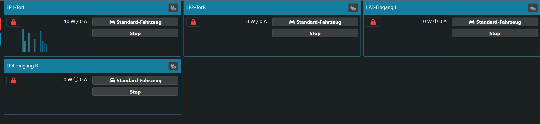

Wir betreiben 2 series 2 Duo (SW: Release 2023-08-03 12:57:11 +0200 [6746ba8e0]) jew. mit RFID, Addon-Platine und Display. Eine als primary (LP1 und 2), die zweite secondary (LP3 und 4). Beide doppelt dreiphasig angeschlossen.
Bei LP1 werden im unregelmäßigen Sekundentakt immer wieder kleine Leistungen zwischen 10 und 40W angezeigt, wenn kein EV angesteckt ist, das hatten wir vorher in der 1.9 nicht. Das ist jetzt kein Drama, aber evtl. hat ja jemand eine Idee, woran das liegen könnte.
Bei gestecktem / ladendem EV wird die Leistung ganz normal gemessen und angezeigt.
Im Anhang ein Screenshot vom Display.
