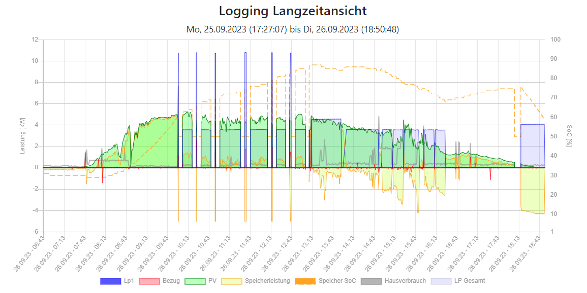

Zuerst habe ich nur den Min + PV-Laden Modus verwendet und dann wollte ich gestern mal wieder nur den PV-Laden Modus nutzen. Heute konnte ich das Verhalten glücklicherweise etwas genauer dokumentieren:

Gegen 10:00 Uhr habe ich das Auto (Skoda Enyaq) wieder angeschlossen und wollte im PV-Modus laden.

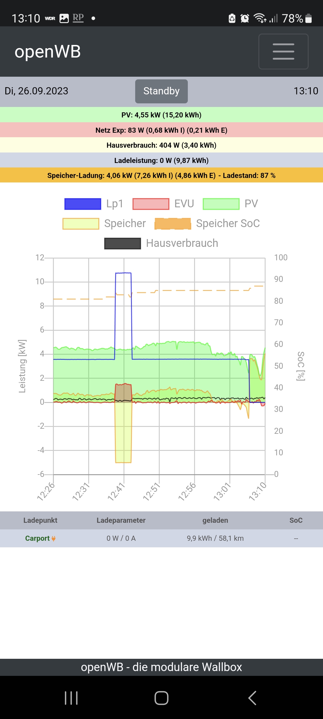

Im Screenshot sieht man das PV-Laden und dann das Umschalten in StandBy (gegen 13:08 Uhr):
Gegen 12:41 Uhr schaltet die Box dann mal eben im PV-Modus von ca. 3,5 kW auf 10 kW. Und da das noch nicht mal mit PV und Batterieentladung zu erreichen ist, speist er auch noch vom Netz ein. Das ganze hat er von 10:00 Uhr bis zum StandBy mehrfach gemacht.

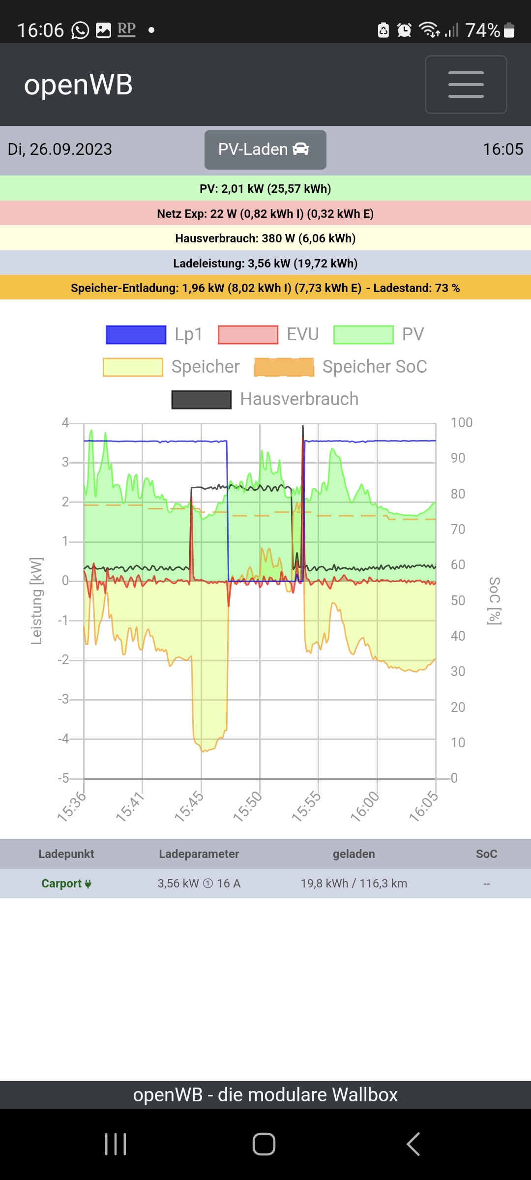

Das anschliessende Min und PV-laden funktioniert normal. Dann wieder auf den PV-Laden (EV Vorrang) umgeschaltet:
Er zieht im PV-Laden Modus ständig 3,56 kW = 16 A einphasig, egal ob soviel Überschuss überhaupt anliegt, oder nicht.

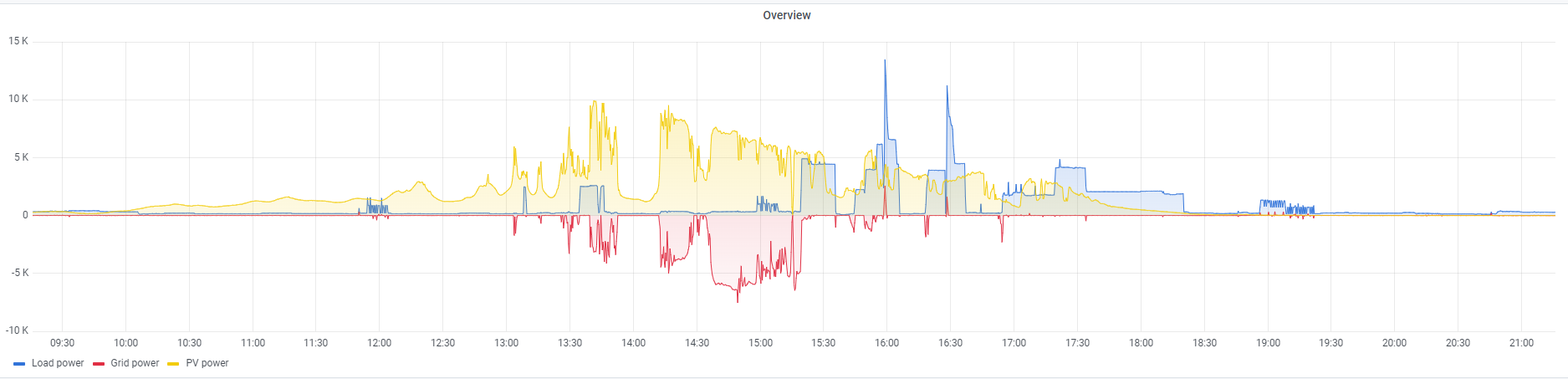

Ich schließe mich dem Thema mal an. Bei mir funktioniert das PV-Laden seit dem Update auf die 1.9.303 ebenfalls nicht mehr vernünftig. Vorher hatte sich die Ladeleistung immer sehr schön an den vorhanden Überschuss angepasst. Auch das Umschalten von 1p/3p hat gut funktioniert. Seit der .303 passt die Ladeleitung sich kaum noch an und wenn auch nur extrem verzögert. Auch das Abschalten funktioniert nicht wenn der Überschuss nicht mehr vorhanden ist. Normalerweise sollte er nach 5 Minuten die Ladung beenden wenn der entsprechende Überschuss nicht mehr vorhanden ist.
Das Verhalten hatte ich heute zwischendurch immer mal beobachtet (Fahrzeug gegen 15:15 angesteckt). Gegen 18:15 Uhr fiel mir dann auf, dass er mit dem Laden gar nicht mehr aufhört. Als Regelparameter und Abschaltschwelle habe ich -50W eingestellt. Dadurch sollte die Ladeleistung eigentlich immer schön unter dem vorhandenen Überschuss bleiben.
Hier zum Vergleich der 03.09.23. Da hat alles noch wunderbar funktioniert. Einziges Manko auch damals schon. Beim Umschalten auf 3 Phasen hat er kurzzeitig immer direkt mit 16A losgelegt.
PS: In der OpenWB habe ich lediglich den EVU-Punkt zur Verfügung. Screenshots sind aus SolarAssistant. Load entspricht in diesem Fall näherungsweise der Ladeleistung.
