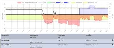

seit wenigen Wochen nutze ich die Software2 und habe nun ein Problem, welches ich nicht verstehe.

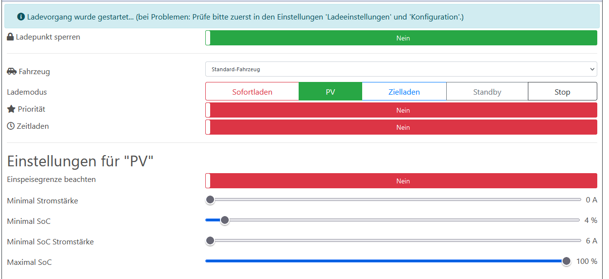

Bei dem Lademodus PV (Altsystem Nur-PV-Laden) regelt die Wallbox nicht automatisch die Ladeleistung entsprechend der gemessenen Netzeinspeisung.
Nur wenn ich manuell den „Minimal SoC Stromstärke“-Regler verschiebe, ändert sich der Ladestrom.
Minimal Stromtärke“ steht auf „0“, der Ladestrom beträgt bei drei Phasen 6 A, bei einer Ladeleistung von 3,28 kW und einer Netzeinspeisung von 3,47 kW. Woran liegt das?
EVU Kit flex meldet im Status:
„Modulmeldung:
Der Wert für den Hausverbrauch ist nicht plausibel (negativ). Bitte die Leistungen der Komponenten und die Anordnung in der Hierarchie prüfen.“ und „Modulmeldung; Keine Fehler“. Das springt immer hin und her.
Keine automatische Regelung im PV-Modus bei Überschuss

Ich würde mal sagen da stimmt einiges an der Einrichtung nicht.
Warum wird keine PV Leistung angezeigt?
Warum wird eine gleichmäßige Entladung des Speichers von grob 2,5 kW angezeigt?

Re: Keine automatische Regelung im PV-Modus bei Überschuss
Hallo Jürgen,
das liegt daran, dass sich der RCT Wechselrichter mal wieder vom Netzwerk abgemeldet hat. Aber auch wenn das richtig läuft (nach einem Neustart des WR), regelt die WB nicht die Leistung. Das richtige Einrichten von WR, Akku etc. soll auch nur der Darstellung im Graphen dienen, nicht der Regelung, so habe ich es zumindest gelesen und verstanden.
Die Messung des Import/Export erfolgt nicht über den WR sondern über ein EVU Kit mit SmartMeter und Netzwerkadapter. Der rerale Export wird im Graphen ja auch richtig angezeigt.
Je nach Konfiguration nimmt der Speicherwert erheblichen Einfluss auf die Regelung.
Jetzt habe ich aber als Priorität schon "Fahrzeug" und die Wallbox registriert einen ständigen Export ins Netz und lädt totzdem weiter mit dem minimalen Ladestrom?
Ich probier mal eine Reset des WR, mal schauen was dabei dann passiert....
