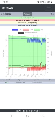

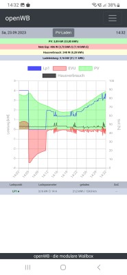

Ich habe eine Frage zu 1/3 Pasenumschaltung. Siehe beigefügter Bilder (Bild2+3) Das Laden startet 1 phasrig, dann schaltet es um auf 3Phasen und wenn dann die PV Leistung runtergeht, geht die OpenWB aus. Normalerweise müsste sie dann doch ein phasrig weiterladen oder? (genug PV Leistung ist ja da)

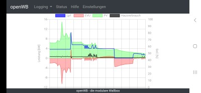

Wie auf dem Bild1 zu sehen ist, läd die OPENWB teilweise mit konstantem Strom und auch im Zickzack Verlauf. Ist dies normal?

Re: 1/3 Pasenumschaltung und Ladestrom Fragen
Erfahrungsgemäß könnte das an einer Wechselwirkung zwischen der eingestellten Abschaltverzögerung und der eingestellten Verzögerung der Phasenumschaltung liegen.Adler14 hat geschrieben: Di Okt 03, 2023 1:56 pm Frage1:
Die oWB hat ja auf 3p geschaltet. Jetzt geht die PV-Leistung runter und die Wallbox erzeugt mit 6A bei 3p Netzbezug. Jetzt laufen zwei Timer: die eingestellte Abschaltverzögerung und die Rückschaltung auf 1p. Eventuell läuft erst die Abschaltverzögerung aus und stopp, bevor die Box runterschalten kann.
