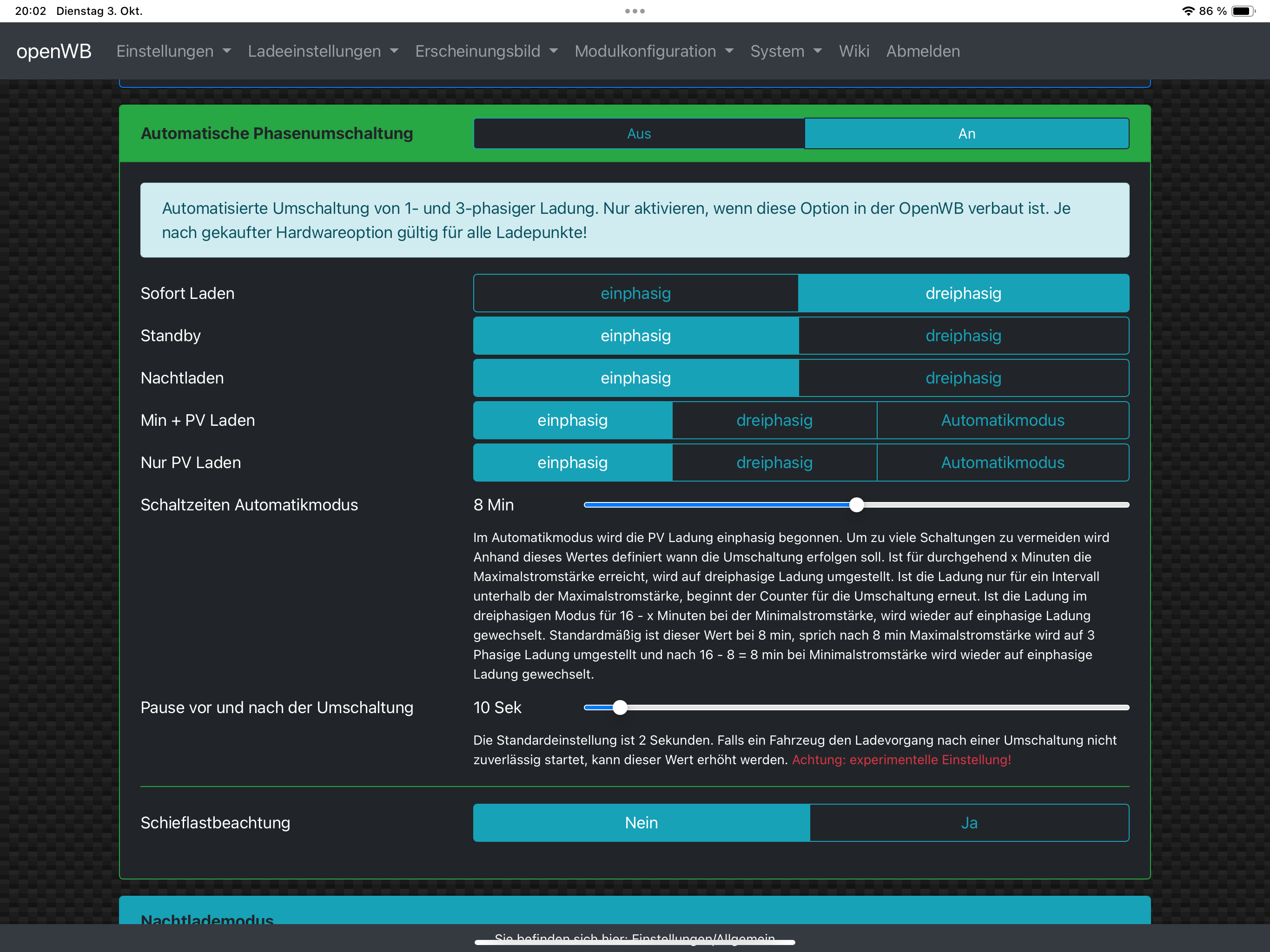

Meine PV Anlage hat knapp 20KWp. Da wird im Sommer fast nur 3 phasrig geladen. Aber im Winter geht selbst bei der großen Anlage die Leistung runter. Und damit die OpenWb nicht dauert automatisch von 1 auf 3 Phasen umschalten muss, wollte ich mal wissen, ob ich die OpenWB auch so einstellen kann, dass sie 1phasrig mit 32A laden kann? 7,4KW Ladeleistung würde im Winter locker reichen.
Meine Hausinstallation ist übrigens so, dass auch mit 22KW geladen werden dürfte. Ebenso sind die 22KW Ladeleistung genehmigt worden.
Auto BYD Atto3 Design (max 11KW) Sowie ich die Ladedaten lese, könnte dieser auch 32A an einer Phase. Wo würde ich dies an der ObenWB einstellen?
Viele Grüße Alex

ich würde mal sagen, kannst Du hier einstellen unter Einstellungen - Allgemein.

Ich würde das nicht in den Einstellungen der Wallbox, sondern in den Einstellungen des Autos konfigurieren.
Ab der Softwareversion 2 kannst Du sagen, dass Dein Auto 1 phasig mit 32A laden kann. Dann lädt das Auto bis 32A immer einphasig und wenn doch mehr als 7,4kW vom Dach kommen, dann schaltet er zusätzlich noch auf 3 phasig um.

@Hans: Ich wüsste nicht wo ich das dort einstellen könnte...
@sheese: Dank dir für die Info. Habe Dank dir bei einem Youtubevideo gesehen, dass ich dies bei der Softwareversion2 einstellen kann. Top!
