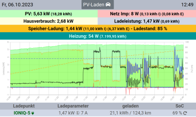

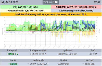

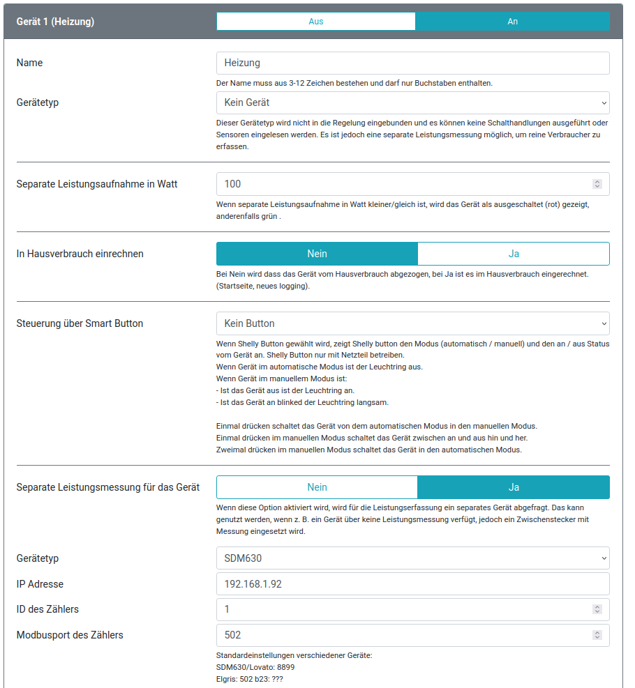

Hallo, ich habe endlich meine WP installiert bekommen und um den Verbrauch zu messen habe ich ein EVU-Kit hergenommen um den Verbrauch der WP mit SG 2.0 zu erfassen. Leider läuft seitdem die PV Überschussladung nicht mehr richtig. Es wird ständig der Speicher entladen, obwohl eine Ladeleistungsreserve eingestellt ist. anbei mal ein Screenshot des Problems. Und auch der Einstellung des SmartHome 2.0.
Ich habe ein Victron System, dass den EVU Punkt im MP-II selbst misst (ACin). PV und Speicher sind auch vom Victron erfasst.
Man sieht genau in den Heizpausen der Heizung (lila Linie) ist die Regelung OK.

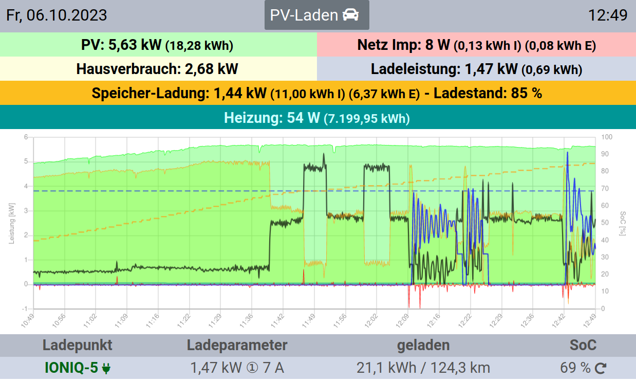

Hier ein ganz aktuelles Bild von der Aufschwingerei. Wieso wird um 12:43 die PV Ladung mit dieser Stromstärke freigegeben? Damit kommt es zwangsweise zu einer Speicherentladung oder Netzbezug

Wenn du die WP einzeln abnimmst im SH 2.0 und nicht in den Hausverbrauch einrechnest, warum hat dein Hausverbrauch Sprünge auf 5kW?
Das Zappeln deutet darauf hin, dass die Werte nicht schnell genug für die Regelung ankommen. Schon mal auf langsam gestellt?
Re: Fehler in der Regelung PV laden
Hallo Det,
die Sprünge entsprechen der Realität. Geschirrspüler und Waschmaschine gleichzeitig.
Die WP war hier gar nicht am Laufen, bzw man sieht sie ganz gering bei 50W in Grün.
