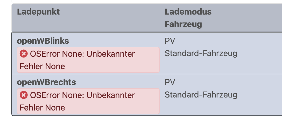

Seit einigen Updates der V2 im Master werden diese ständig als "OSError None: Unbekannter Fehler None" angezeigt in der Übersicht, siehe Anhang. Sie werden auch nicht mehr in der Übersicht/ZDiagramm als einzelne LP mit ihrer ID angezeigt (das hatte mich eh geärgert, da ID 3 und 4 vergeben waren und nicht 1 und 2).
Die ext. openWBs sind unter ihren IPs voll erreichbar.

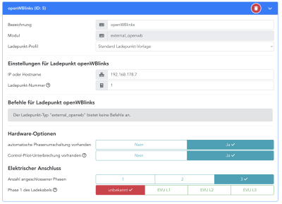

An was kann das liegen? Mit einem der letzten Updates ist die Ladepunkt Nummer in der Konfig der ext. LP eingefügt worden. Das habe ich mit jeweils "1" ergänzt.
Kann man ansonsten etwas tun?

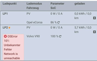

Jetzt hab ich bei mir auch mal nachgesehen: ich hab an meinem Slave LP2 dieselbe Netzwerk Fehlermeldung wie Montair, der Ladepunkt funktioniert aber einwandfrei und hat heute auch mein Auto sauber mit PV Strom geladen! Allerdings ist bei mir nur der Master LP auf der Version vom 2.10, der Slave mit Fehlermeldung ist auf der Version vom 8.9. Siehe auch meinem letzten Post mit logfiles. Wenn ich noch was zur Fehlersuche beitragen kann meldet euch. Da ich am LP2 laden kann kann ich das System erstmal so weiterlaufen llassen.Nur Lp1 geht gar nicht.

Könnte die Lösung in diesem Thread vielleicht helfen?Montair hat geschrieben: Mi Okt 04, 2023 4:32 pm Seit einigen Updates der V2 im Master werden diese ständig als "OSError None: Unbekannter Fehler None" angezeigt in der Übersicht, siehe Anhang. Sie werden auch nicht mehr in der Übersicht/ZDiagramm als einzelne LP mit ihrer ID angezeigt (das hatte mich eh geärgert, da ID 3 und 4 vergeben waren und nicht 1 und 2).
viewtopic.php?p=92658#p92658
Manchmal hilft es auch, die Ladepunkte zu löschen und neu anzulegen.

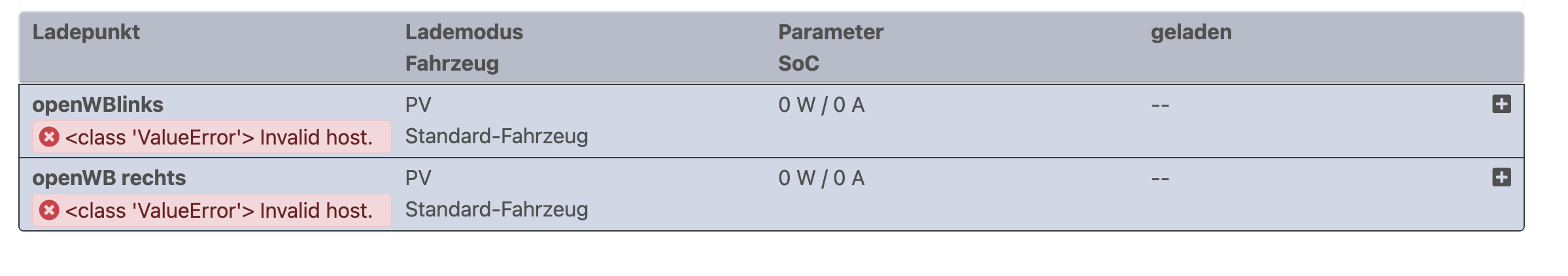

Habe die Ladepunkte nun mal gelöscht und neu angelegt, nun erscheint folgender Fehler (Softwareversionen der V2 = Master 2023-10-06 12:16:09 +0200 [7a553da33])
Am liebsten würde ich ja die V2 komplett zurücksetzen, aber das wird ja nicht angeboten; bleibt also nur ein aktuelles Image flashen, um komplett neu anzufangen bzw. die standalone abzuschaffen und wieder auf die 1.9er zu gehen, ein Master einen Slave, da lief alles was ich brauchte, inkl. WLAN und preisbasiertes Laden.

Ok, das hat funktioniert! Fehler ist weg am zweiten LP! Danke!
Jetzt bleibt nur noch der weiter nicht funktionierende LP1... Aber da hab ich ja im anderen thread schon nach Hilfe gebeten, da ich grad wirklich ratlos bin.
