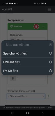

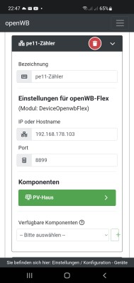

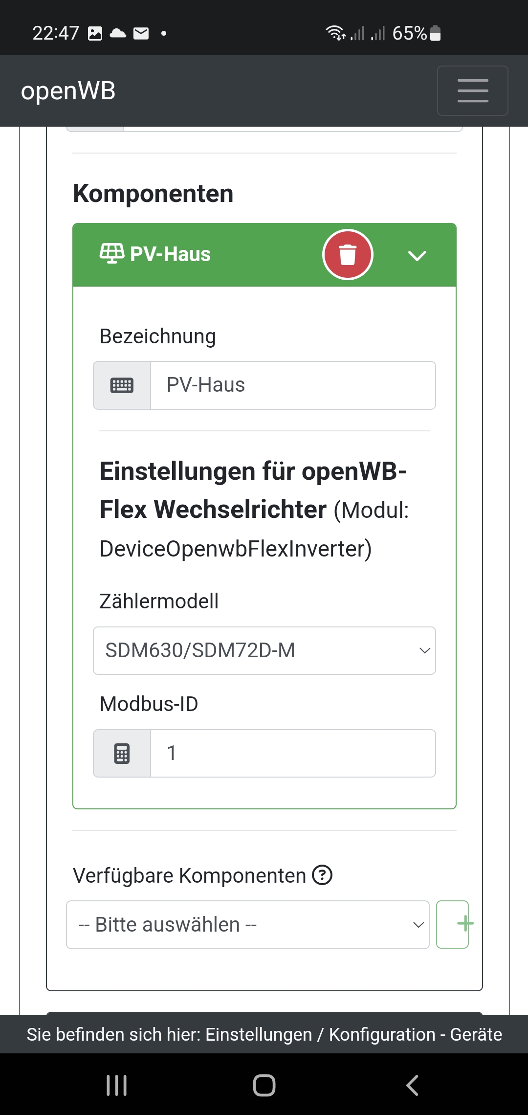

ich verzweifle etwas. Ist es denn aktuell noch nicht möglich ein EVU Kit mit flexibler IP als Zähler einzutragen?
Unter der 1.9 lief mein EVU Zähler mit folgenden Einstellungen:
Strombezugsmodul: EVU Kit SDM
EVU Adapter IP: 192.168.44.92
Port: 8899
Unit ID 1
Wie bekomme ich denn dieses Modul so in die 2.X ????
Beiträge: 4526
Has thanked: 9 times
Been thanked: 38 times
Re: EVU Kit mit flexibler IP
So wäre eine PV. Für EVU einfach einen anderen Gerätetyp nehmen
