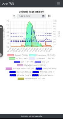

Dann zeig doch mal einem Screenshot vom Logging über den Tag.
Was sollen wir denn sonst dazu sagen?

Hi, du meinst diesen?
LG

Nein, dass du richtig lesen kannst, das setze ich voraus.
Ich hätte gerne den Tagesgraph für Gesten gesehen.

Danke für die freundliche Nachfrage, das scheint die Erklärung zu sein...
Aus irgendeinem einem Grund fehlt das in der Log...

Häng dich mal nicht an dem Ladelog auf. Wenn du mal unsere Tagesansichten vergleichst, sollte dir auffallen, dass bei dir einige Werte fehlen. NaN bei allen wichtigen Werten. Da geht doch einiges schief. Das sollte sich aber über die Logfiles ermitteln lassen.
Am besten zeigst du auch mal Screenshots aller Modulkonfigurationen. Evtl. Kann einer der Victron Spezis mal drüber schauen, aber so wie das bei dir aussieht, kann nix gescheites raus kommen.

Bitteschön
Re: Falsche Zählerwerte?
Verfasst: Sa Okt 07, 2023 11:14 am
von derNeueDet
Oh, irgendwie hab ich deinen Beitrag verwechselt.
Aber ganz ohne irgendwelche Zähler kann da nichts richtiges raus kommen.
Du gibst einen Hausstrom von 400W vor.
0.4x24=sind also schon mal 9,6kWh, die die Berechnung hier annimmt. Passt nicht zu deinen Vermuteten 4kWh
Im Tagesgraph siehst du ja die korrekte Ladenenge von ca. 33kWh.
