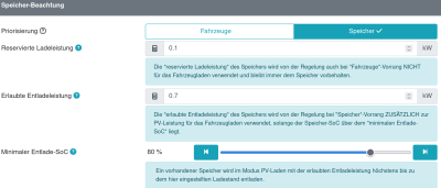

Ich kann die Parametrierung Deiner Box nicht sehen.
Vorrang Batterie kann auch heißen, daß sie mit zum Laden herangezogen wird, sofern der SOC hoch genug ist:
- Speichervorrang

Vielen Dank für die Antwort. Diese Parameter habe ich völlig übersehen. Nachdem ich sie angepasst habe funktioniert alles einwandfrei.

Bei den Namen der Priorisierungen bin ich bei Dir, die sind nach meinem Verständnis auch vertauscht. Da unter den ? jedoch genau erklärt wird, was sie machen, habe ich mich daran gewöhnt.
Die Einstellungen selbst sind aber keinesfalls Quatsch und funktionieren bei mir genau wie beschrieben:
Bei der Einstellung Prio Fahrzeug wird die Entladeleistung gar nicht berücksichtigt, die ist nur für Prio Speicher.
Die reservierte Ladeleistung wird im Modus Prio Fahrzeug berücksichtigt. Ob der Wert dann genau stimmt, muss durch den Regelbereich in Verbindung mit der Abweichung des vorhandenen Fahrzeuges feinjustiert werden. Damit kannst Du den Speicher beim Fahrzeugladen mit laden lassen.
Der Speicher wird immer leer gesaugt, wenn Du mehr als Überschussladen machst oder Abends noch mehr laden musst.
Das lässt sich nur verhindern, indem der Zähler, den Dein Wechselrichter/Speicher verwendet, die Ladeleistung des Autos nicht "sieht". Sonst versucht dieser diesen Bezug mit dem Speicher auszugleichen. Das ist aber eine Sache für den Elektriker, ob das bei Dir geht. Du brauchst dann mindestens noch einen getrennten EVU-Zähler, damit die openWB wiederum die "echten" Werte zur Steuerung hat.

@walki: Dann setz doch die erlaubte Entladeleistung auf 0 und den minimalen SOC auf 100% bei Speichervorrang.

Vorrang Speicher: es wird erstmal nur der Speicher gefüllt, bis zu einem bestimmten SoC, ab da wird dann das Fahrzeug geladen und, je nach Settings, der Speicher wieder etwas mit einbezogen zum Ausglätten von Wolken und so.
Vorrang Fahrzeug: Hier wir, bei ausreichendem Überschuss, direkt das Fahrzeug geladen und für den Speicher bleibt nur noch ein, einstellbarer, Rest übrig.
Diese Settings kann man leider nur schwer in einen default Wert gießen, da er doch sehr stark von Auto, Speicher, persönl. Vorlieben und vermutlich noch anderem abhängt
