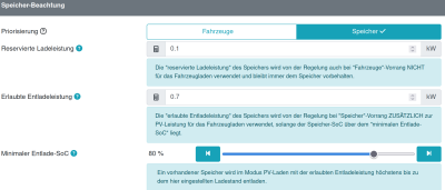

Ich kann die Parametrierung Deiner Box nicht sehen.
Vorrang Batterie kann auch heißen, daß sie mit zum Laden herangezogen wird, sofern der SOC hoch genug ist:

Vielen Dank für die Antwort. Diese Parameter habe ich völlig übersehen. Nachdem ich sie angepasst habe funktioniert alles einwandfrei.
Mit bestem Dank Nick

Die Einstellungen sind meines Erachtens quatschig gewählt. Vor allen Dingen funktioniert die Priorisierung Fahrzeug nur, wenn die Entladeleistung auf 0 gesetzt wird. Was dann dazu führt, dass neben dem Fahrzeug auch erst einmal der Speicher geladen wird.
Bei Priorisierung Speicher ist der Name nicht Programm, denn es wird ja der Speicher leer gesaugt. Also ebenfalls quatschig, da dies in meinen Augen Prio Fahrzeug heißen muss und oben Prio Speicher. Davon ab, würde ich das komplett aus der Software nehmen, da ich egal, was ich will, über die Entladeleistung steuere, ob ich den Speicher entladen will oder nicht. Die Speicherladung schalte ich ja auch, also weg mit dem Schalter Priorisierung.
Davon ab, wird in meinem Setup bei Fahrzeug, der komplette Speicher leer gemacht, was allerdings so nicht beschrieben steht. Leider.

Bei den Namen der Priorisierungen bin ich bei Dir, die sind nach meinem Verständnis auch vertauscht. Da unter den ? jedoch genau erklärt wird, was sie machen, habe ich mich daran gewöhnt.Walki hat geschrieben: Do Okt 12, 2023 8:30 pm Die Einstellungen sind meines Erachtens quatschig gewählt. Vor allen Dingen funktioniert die Priorisierung Fahrzeug nur, wenn die Entladeleistung auf 0 gesetzt wird. Was dann dazu führt, dass neben dem Fahrzeug auch erst einmal der Speicher geladen wird.
Die Einstellungen selbst sind aber keinesfalls Quatsch und funktionieren bei mir genau wie beschrieben:
Bei der Einstellung Prio Fahrzeug wird die Entladeleistung gar nicht berücksichtigt, die ist nur für Prio Speicher.
Die reservierte Ladeleistung wird im Modus Prio Fahrzeug berücksichtigt. Ob der Wert dann genau stimmt, muss durch den Regelbereich in Verbindung mit der Abweichung des vorhandenen Fahrzeuges feinjustiert werden. Damit kannst Du den Speicher beim Fahrzeugladen mit laden lassen.
Der Speicher wird immer leer gesaugt, wenn Du mehr als Überschussladen machst oder Abends noch mehr laden musst.
Das lässt sich nur verhindern, indem der Zähler, den Dein Wechselrichter/Speicher verwendet, die Ladeleistung des Autos nicht "sieht". Sonst versucht dieser diesen Bezug mit dem Speicher auszugleichen. Das ist aber eine Sache für den Elektriker, ob das bei Dir geht. Du brauchst dann mindestens noch einen getrennten EVU-Zähler, damit die openWB wiederum die "echten" Werte zur Steuerung hat.

@walki: Dann setz doch die erlaubte Entladeleistung auf 0 und den minimalen SOC auf 100% bei Speichervorrang.
Ich nutze den Speicher gerne untertags, um die Ladung eine Zeit weiterlaufen zu laden, auch wenn weniger als 1360W über sind.
