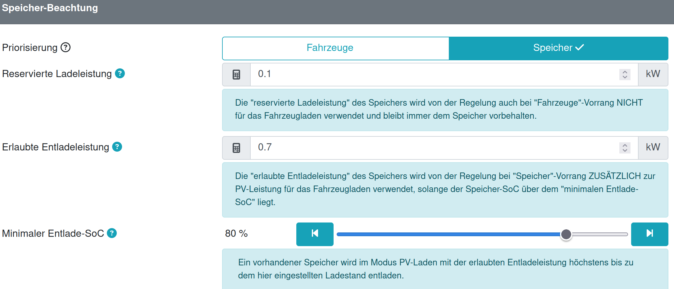

Ich kann die Parametrierung Deiner Box nicht sehen. :?:
Vorrang Batterie kann auch heißen, daß sie mit zum Laden herangezogen wird, sofern der SOC hoch genug ist:
Speichervorrang
Speichervorrang

Vielen Dank für die Antwort. Diese Parameter habe ich völlig übersehen. Nachdem ich sie angepasst habe funktioniert alles einwandfrei.
Mit bestem Dank Nick

Die Einstellungen sind meines Erachtens quatschig gewählt. Vor allen Dingen funktioniert die Priorisierung Fahrzeug nur, wenn die Entladeleistung auf 0 gesetzt wird. Was dann dazu führt, dass neben dem Fahrzeug auch erst einmal der Speicher geladen wird.
Bei Priorisierung Speicher ist der Name nicht Programm, denn es wird ja der Speicher leer gesaugt. Also ebenfalls quatschig, da dies in meinen Augen Prio Fahrzeug heißen muss und oben Prio Speicher. Davon ab, würde ich das komplett aus der Software nehmen, da ich egal, was ich will, über die Entladeleistung steuere, ob ich den Speicher entladen will oder nicht. Die Speicherladung schalte ich ja auch, also weg mit dem Schalter Priorisierung.
Davon ab, wird in meinem Setup bei Fahrzeug, der komplette Speicher leer gemacht, was allerdings so nicht beschrieben steht. Leider.
Beiträge: 1445
Has thanked: 92 times
Been thanked: 132 times
Re: PV Laden Vorrang Batterie wird nicht berücksichtigt
Beitrag von ChristophR »
Walki hat geschrieben: Do Okt 12, 2023 8:30 pm Die Einstellungen sind meines Erachtens quatschig gewählt. Vor allen Dingen funktioniert die Priorisierung Fahrzeug nur, wenn die Entladeleistung auf 0 gesetzt wird. Was dann dazu führt, dass neben dem Fahrzeug auch erst einmal der Speicher geladen wird.
Bei den Namen der Priorisierungen bin ich bei Dir, die sind nach meinem Verständnis auch vertauscht. Da unter den ? jedoch genau erklärt wird, was sie machen, habe ich mich daran gewöhnt.
Die Einstellungen selbst sind aber keinesfalls Quatsch und funktionieren bei mir genau wie beschrieben:
Bei der Einstellung Prio Fahrzeug wird die Entladeleistung gar nicht berücksichtigt, die ist nur für Prio Speicher.
Die reservierte Ladeleistung wird im Modus Prio Fahrzeug berücksichtigt. Ob der Wert dann genau stimmt, muss durch den Regelbereich in Verbindung mit der Abweichung des vorhandenen Fahrzeuges feinjustiert werden. Damit kannst Du den Speicher beim Fahrzeugladen mit laden lassen.
Der Speicher wird immer leer gesaugt, wenn Du mehr als Überschussladen machst oder Abends noch mehr laden musst.
Das lässt sich nur verhindern, indem der Zähler, den Dein Wechselrichter/Speicher verwendet, die Ladeleistung des Autos nicht "sieht". Sonst versucht dieser diesen Bezug mit dem Speicher auszugleichen. Das ist aber eine Sache für den Elektriker, ob das bei Dir geht. Du brauchst dann mindestens noch einen getrennten EVU-Zähler, damit die openWB wiederum die "echten" Werte zur Steuerung hat.

@walki: Dann setz doch die erlaubte Entladeleistung auf 0 und den minimalen SOC auf 100% bei Speichervorrang.
Ich nutze den Speicher gerne untertags, um die Ladung eine Zeit weiterlaufen zu laden, auch wenn weniger als 1360W über sind.

Walki hat geschrieben: So Okt 15, 2023 6:08 am Bringt ja nix. Denn auch bei Sofortladen wird einfach der Speicher leer gezogen, obwohl ich dann in der Nacht teuer Strom kaufen muss. Ein Unding meines Erachtens.
Und Prioritäten finde ich einfach das falsche Wort im Zusammenhang mit dem Speicher. Denn ich möchte wählen, ob der Speicher beteiligt werden soll oder nicht. Was im Moment nicht der Fall ist.
Ich werde den Anlagenerrichter kontaktieren, was es hier für andere Anschlussmöglichkeiten gibt. Eine einfache AC-Ladung des Speichers möchte ich auch noch realisieren.
Naja, generell ist es in den meisten Fällen sinnvoller, den Speicher schnell zu leeren und dann über Nacht halt Netzbezug zu haben. Die meisten Hybrid/Batterie-WR können dann in einen sparsameren Standby modus gehen.
Ob du den Netzbezug nun nachts hast, oder beim Sofortladen ist wohl egal.
Es gibt sicherlich ein paar Konstellationen (nicht wahr @hominidae) bei denen es Sinnvoller ist, den Speicher z.B. beim Sofortladen zu "ignorieren". Es gibt auch Speichersystme mit denen das möglich ist, aber da openWB nur passiv auf dem Speicher Rücksicht nehmen kann, muss man das dem Speicher beibringen. Bei Victron z.B. ginge das, bei anderen? Keine AHnung...
Was die Namenswahl angeht: Ja da WAR ich mal der Meinung, dass die Quark wäre, aber wenn man die Setting passend zu seiner Umgebung wählt, ergibt die durchaus Sinn. Aber ja, es hat bei mir ne Weile gebraucht, bis ich es verstanden hatte :)
Wie ich es mittlerweile verstanden habe:
Vorrang Speicher: es wird erstmal nur der Speicher gefüllt, bis zu einem bestimmten SoC, ab da wird dann das Fahrzeug geladen und, je nach Settings, der Speicher wieder etwas mit einbezogen zum Ausglätten von Wolken und so.
Vorrang Fahrzeug: Hier wir, bei ausreichendem Überschuss, direkt das Fahrzeug geladen und für den Speicher bleibt nur noch ein, einstellbarer, Rest übrig.
Diese Settings kann man leider nur schwer in einen default Wert gießen, da er doch sehr stark von Auto, Speicher, persönl. Vorlieben und vermutlich noch anderem abhängt
