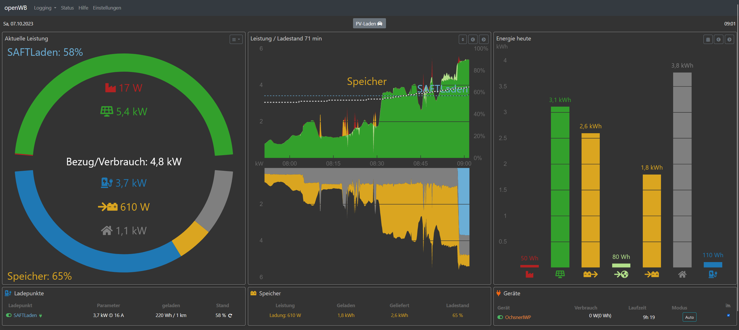

Im Dasboard gab es dann am Ladepunkt keinerlei Veränderungen an der Anzeige bekannt - Die ist sozusagen eingefroren mit 58% SOC am Fahrzeug und 220Wh geladene Energie beoi tatsächlicher Abgabe von grösser 20 kWh. Es wurde im Anschluss noch ein LEAF angesteckt was auch nichts geändert hat an der Displayanzeige an der Box selbst als auch via Browser eingefroren.

NACHTRAG: mittlerweile Shutdown ausgeführt ohne Reaktion der OWB - keinerlei Reaktion - Display nach wie vor eingefroren.
Strom kalt AUS am Lasttrennschalter - Neustart mit frischer Anzeige und korrekter SOC Anzeige.
eigenartiges Verhalten - SD-Karte defekt ???
