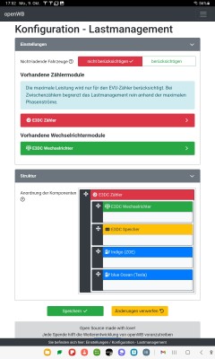

kann hier jemand bestätigen, ob für ein E3DC System das Lastmanagement wie in der Wiki beschrieben der Speicher in der Hierarchie hinter dem Wechselrichter angeordnet wird?
Habe das Problem, dass der Hausverbrauch nicht korrekt angezeigt wird, bzw. null und dieser unter PV Ertrag (obwohl kein PV Ertrag vorhanden) angegeben wird.
Konfiguration Lastmanagement E3DC

Re: Konfiguration Lastmanagement E3DC
Bei mir war die Situation ähnlich. Offensichtlich kann die Installation von E3DC unterschiedlich vorgenommen werden. Entgegen der Vermutung vom OpenWB-Support, habe ich wohl (auch) kein "Hybridsystem".
Nachfolgend meine Einstellungen für die OpenWb-Duo
Danke dir für die Hilfe.
Wir haben es heute hinbekommen. War eine schwere Geburt, da zwei Fahrzeuge mit unterschiedlichem Ladeverhalten konfiguriert werden mussten (Audi Etron mit nur 2 Phasen-Unterstützung und ein Smart EQ der 3 Phasen kann, aber 12A zum Starten benötigt) an einer Wallbox.
Als 1.9er gewohnter waren für mich einige Einstellungen etwas fragwürdig.
Jetzt läuft es aber
Jetzt läuft es aber
@Tailor das war bei uns auch nicht einfach. Ein Model S mit automatischer Phasenschaltung (eine Phase bis 16 A, nach Umschaltung auf drei Phasen bis 32 A) und eine ZOE 3-Phasig ohne Phasenschaltung.
Ohne die unendliche Geduld und Unterstützung durch den OpenWb-Support hätte ich das nicht hinbekommen. Herzlichen Dank an das Team - Ihr seid SUPER!
Nun gibt es nur noch das Problem, dass mein Hausspeicher trotz Begrenzung weiter entladen wird....
