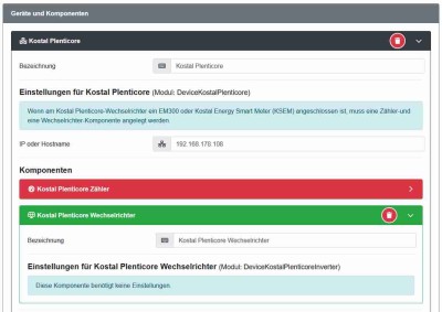

Das KSEM wird NICHT eingebunden. Im Plenticore Einstellungen -> MODBUS/Sunspec (TCP) -> Modbus aktivieren. little endian, Port sollte 1502 und ID 71 sein.
In OpenWB Unter Einstellungen->Konfiguration->Geräte und Komponenten den Plenticore hinzufügen und darunter die Komponenten Plenticore, ggf. Speicher und Plenticore Zähler (Beachten, ob das KSEM den Hausverbrauch misst, wenn ja, Link zum Wiki folgen.

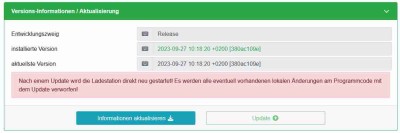

Ich denke, es scheitert direkt am Anfang. Bei mir läuft folgende Version:
Das sind meine Einstellmöglichkeiten:
Für die vorgeschlagene Konfiguration fehlen mir scheinbar die Einstellmöglichkeiten??

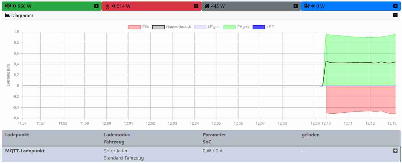

Keinen Plan ob die Einstellung richtig ist:

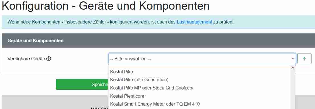

Aber auf den ersten Blick scheint es wieder zu laufen:
LG Zwirn

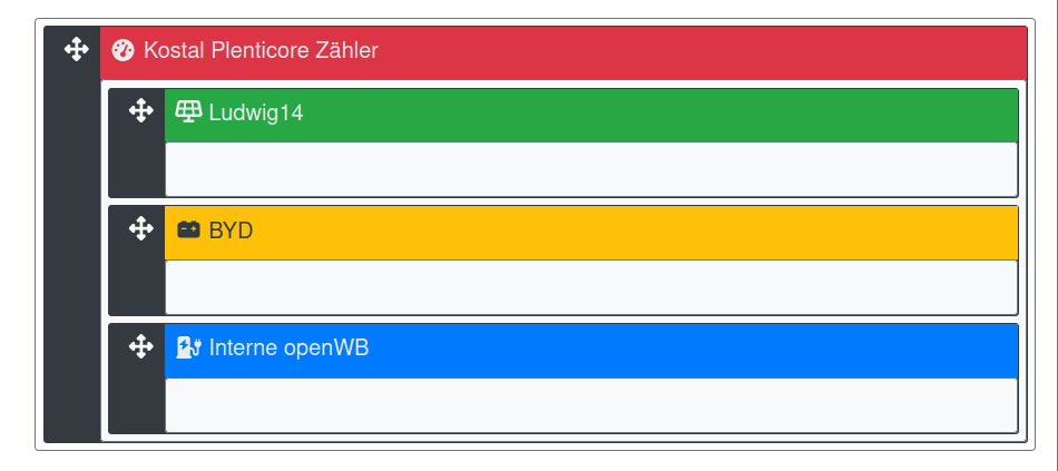

So:
und KSEM löschen. Der wird über das Plenticore Modul ausgelesen.
