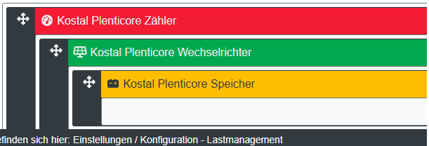

So:
und KSEM löschen. Der wird über das Plenticore Modul ausgelesen.

Wenn ich KSEM lösche und den "Kostal Plenticore Zähler" einrichten möchte finde ich den nirgendwo in der Auswahl. Wie richte ich diesen Zähler wie in deinem Bild ein?
Danke für eine Hilfestellung.
