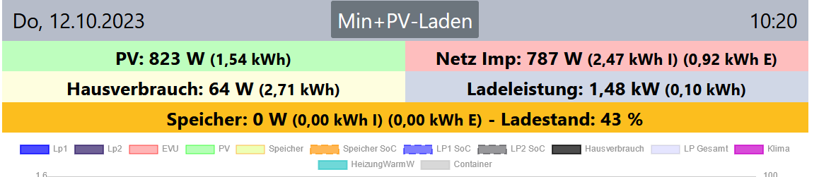

Zwingend notwendig nicht, allerdings, wenn keine Werte vorhanden sind, zeigt die openWB (zumindest bei mir) jeweils "0,00" an:
Darum kam mir die Idee, ob man diese beiden Parameter irgendwie aus den vorliegenden Daten berechnen könnte (irgendwie aus den MQTT-Daten von Wechselrichter oder openWB).

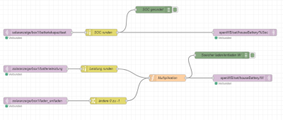

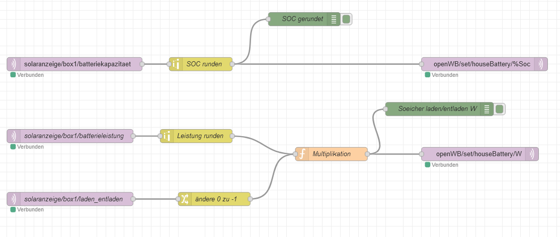

Gero hat geschrieben: Fr Okt 13, 2023 7:59 am E3dc liefert auch keine Zählerstände. Also ermittelt openWB das selbst, indem sie bei jedem Lauf (also alle 10sek) annimt, dass die aktuelle Leistung die letzten 20 Sekunden auch anlag und summiert die Wh demenstprechend auf. Nennt sich „simcount“
Hm, also bei mir läuft das jetzt den 3. Tag, aber bei Speicher Import/Export steht immer noch 0,00 kWh. Scheinbar rechnet dann meine OpenWB (Version: 1.9.301) das nicht selbst aus. Vielleicht liegt mein Fehler ja auch an den per Node-Red gesendeten Werten, das hab ich ja auch mehr oder weniger "hingepfuscht" :D
        "id": "c6f39d8f55b734e5",
        "type": "tab",
        "label": "Solaranzeige zu openWB Batteriespeicher",
        "disabled": false,
        "info": "",
        "env": []
        "id": "d2a89699c8c9622a",
        "type": "mqtt in",
        "z": "c6f39d8f55b734e5",
        "name": "",
        "topic": "solaranzeige/box1/batteriekapazitaet",
        "qos": "2",
        "datatype": "auto-detect",
        "broker": "f65eccf0983837ee",
        "nl": false,
        "rap": true,
        "rh": 0,
        "inputs": 0,
        "x": 190,
        "y": 740,
        "wires": [
                "7af5523fa17345fa"
        "id": "b37beaa6a532f6c7",
        "type": "mqtt out",
        "name": "",
        "topic": "openWB/set/houseBattery/%Soc",
        "qos": "2",
        "retain": "true",
        "respTopic": "",
        "contentType": "",
        "userProps": "",
        "correl": "",
        "expiry": "",
        "x": 1100,
        "y": 740,
        "wires": []
        "id": "cffba26676c07e9b",
        "type": "mqtt in",
        "name": "solaranzeige/box1/batterieleistung",
        "topic": "solaranzeige/box1/batterieleistung",
        "qos": "2",
        "nl": false,
        "rap": true,
        "rh": 0,
        "inputs": 0,
        "x": 180,
        "y": 900,
        "wires": [
                "661d5951458c2593"
        "id": "6e8a7b821d9ee4fe",
        "type": "mqtt out",
        "name": "",
        "topic": "openWB/set/houseBattery/W",
        "qos": "2",
        "retain": "true",
        "respTopic": "",
        "contentType": "",
        "userProps": "",
        "correl": "",
        "expiry": "",
        "x": 1090,
        "y": 940,
        "wires": []
        "id": "e284b75e4df6197e",
        "type": "mqtt in",
        "name": "solaranzeige/box1/laden_entladen",
        "topic": "solaranzeige/box1/laden_entladen",
        "qos": "2",
        "nl": false,
        "rap": true,
        "rh": 0,
        "inputs": 0,
        "x": 180,
        "y": 1040,
        "wires": [
                "3b35716383972c1b"
        "id": "cd3a4257c9e36ab4",
        "type": "debug",
        "name": "SOC gerundet",
        "active": true,
        "tosidebar": true,
        "console": false,
        "tostatus": false,
        "complete": "payload",
        "targetType": "msg",
        "statusVal": "",
        "statusType": "auto",
        "x": 700,
        "y": 640,
        "wires": []
        "id": "7af5523fa17345fa",
        "type": "range",
        "minin": "000",
        "maxin": "100",
        "minout": "0",
        "maxout": "100",
        "action": "scale",
        "round": true,
        "property": "payload",
        "name": "SOC runden",
        "x": 470,
        "y": 740,
        "wires": [
                "b37beaa6a532f6c7",
                "cd3a4257c9e36ab4"
        "id": "50cb99f50696b97e",
        "type": "debug",
        "name": "Soeicher laden/entladen W",
        "active": true,
        "tosidebar": true,
        "console": false,
        "tostatus": false,
        "statusVal": "",
        "x": 1000,
        "y": 840,
        "wires": []
        "id": "661d5951458c2593",
        "type": "range",
        "minin": "00000",
        "maxin": "10000",
        "minout": "0",
        "maxout": "10000",
        "action": "scale",
        "round": true,
        "name": "Leistung runden",
        "x": 460,
        "y": 900,
        "wires": [
                "f7a15b54a977f346"
        "id": "3b35716383972c1b",
        "type": "change",
        "name": "ändere 0 zu -1",
        "rules": [
                "t": "change",
                "p": "payload",
                "pt": "msg",
                "from": "0",
                "fromt": "num",
                "to": "-1",
                "tot": "num"
        "action": "",
        "property": "",
        "from": "",
        "to": "",
        "reg": false,
        "x": 500,
        "y": 1040,
        "wires": [
                "f7a15b54a977f346"
        "id": "f7a15b54a977f346",
        "type": "function",
        "name": "Multiplikation",
        "func": "if (msg.topic === \"solaranzeige/box1/batterieleistung\") context.set(\"leistung\",msg.payload);\nif (msg.topic === \"solaranzeige/box1/laden_entladen\") context.set(\"laden_entladen\",msg.payload);\n\n\nvar leistung = context.get(\"leistung\") || 0;\nvar laden_entladen = context.get(\"laden_entladen\") || 0;\n\n\nmsg.payload = leistung * laden_entladen;\nreturn msg;",
        "outputs": 1,
        "noerr": 0,
        "initialize": "",
        "finalize": "",
        "libs": [],
        "x": 760,
        "y": 940,
        "wires": [
                "6e8a7b821d9ee4fe",
                "50cb99f50696b97e"
        "id": "f65eccf0983837ee",
        "type": "mqtt-broker",
        "name": "",
        "broker": "192.168.178.61",
        "port": "1883",
        "clientid": "",
        "autoConnect": true,
        "usetls": false,
        "protocolVersion": "3",
        "keepalive": "60",
        "cleansession": true,
        "birthTopic": "",
        "birthQos": "0",
        "birthPayload": "",
        "birthMsg": {},
        "closeTopic": "",
        "closeQos": "0",
        "closePayload": "",
        "closeMsg": {},
        "willTopic": "",
        "willQos": "0",
        "willPayload": "",
        "willMsg": {},
        "userProps": "",
        "sessionExpiry": ""
...bin auf jedem Fall trotzdem ein bisschen stolz, dass ich es wenigstens so weit hinbekommen hab.

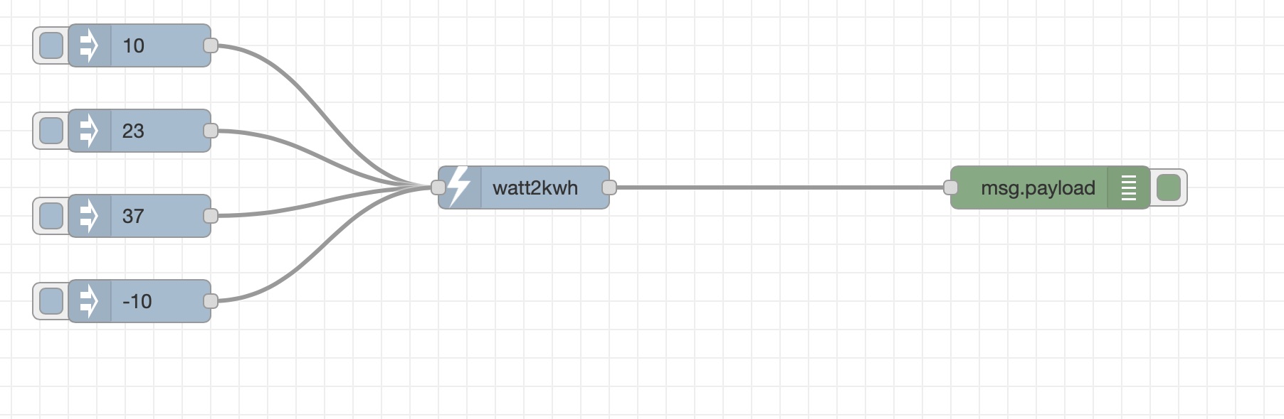

Aber wenn der WR die Werte nicht nativ rausrückt, musst Du aus Leistungswerten (W) die Energie (Wh) berechnen.
Einfach nur die Leistung aufsummieren reicht da nicht...Energie ist Leistung über Zeit ..also das jeweilige Leistungs-Delta mit der Dauer der Differenz-Bildung (Dein Messintervall) multiplizieren. ... diese Werte musst Du dann aufaddieren.
Schau mal hier: https://flows.nodered.org/node/node-red ... b-watt2kwh

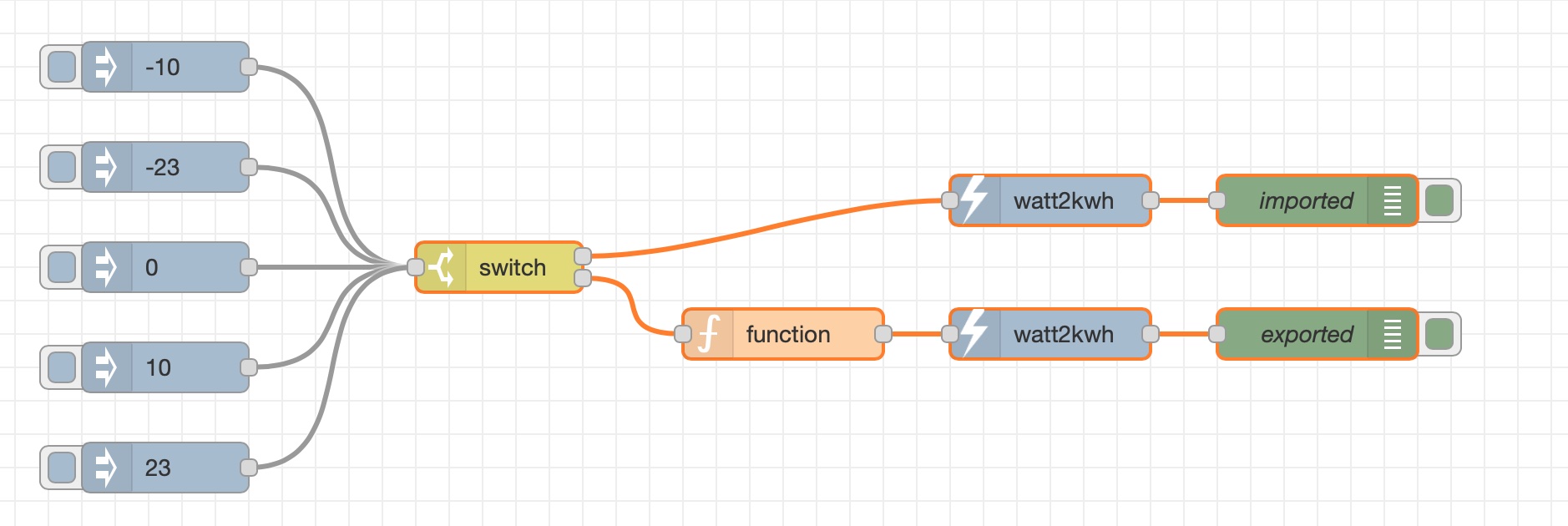

NodeRED hat so die Eigenschaft, dass durch die Nodes eine Message durchrauscht, irgendwie verändert wird und hinten wieder rauskommt. Wenn man nun eine Leistungsänderung berechnen möchte, muss man sich ja merken, was die letzte Leistung war, die in der vorherigen Message durchkam. Dazu braucht es einen Speicher, in dem man das ablegen kann. Dieser Speicher heißt Variable. Nun gibt es verschieden Orte, wo man den Speicher anlegen kann: Einmal in der Node selbst, das wäre node-global, und das reicht für das Beispiel der Leistungsänderung. Möchte man nun aus zwei Nodes auf den selben Speicher zugreifen, braucht es eine flow-globale Variable. Ein Beispiel wäre die Multiplikation von Spannung und Strom um die Leistung zu erhalten, wenn Leistung und Strom in zwei verschiedenen Topics vom Wechselrichter geliefert werden. Man kann sich auch nicht darauf verlassen, dass zwei Werte vom selben Gerät auch gleichzeitig ankommen. Da sind immer ein paar milli- oder mikrosekunden dazwischen, was Berechnungen schon mal falsch laufen lässt.
Mein Vorschlag war es ja, das selbst zu programmieren. @hominidae hat aber schon etwas gefunden, was genau das macht. Leistungen in Energie umrechnen. Dazu musst Du im Hamburgermenü auf Palette verwalten klicken und dann im Reiter Installation "node-red-contrib-watt2kwh" eintippen und dann auf Installieren klicken. Nach einem Neustart von nodeRED bekommst Du eine neue Node, die Du mal so ausprobieren kannst:
Einfach ein paar Inject-Nodes, die unterschiedliche Zahlen in die neue auf Joule (entspricht Wattsekunden) eingestellte watt2kwh-Node schicken. Im Debug-Output siehst Du dann die Summierung der Energie. Quatsch passiert allerdings, wenn Du auf die -10 klickst. Das ist aber nicht schlimm, denn Wh_imported und Wh_exported sollen ja sowieso in eigene Topics. Also splitten wir die positiven und die negativen und machen die negativen dann noch positiv, da die neue node mit negativen Leistungen nicht so recht klarkommt.
[{"id":"dd976059fadbe648","type":"inject","z":"c924233921a179dd","name":"","props":[{"p":"payload"},{"p":"topic","vt":"str"}],"repeat":"","crontab":"","once":false,"onceDelay":0.1,"topic":"","payload":"-10","payloadType":"num","x":110,"y":860,"wires":[["e1647d2b0707369e"]]},{"id":"dca99dcb2a18233c","type":"inject","z":"c924233921a179dd","name":"","props":[{"p":"payload"},{"p":"topic","vt":"str"}],"repeat":"","crontab":"","once":false,"onceDelay":0.1,"topic":"","payload":"10","payloadType":"num","x":110,"y":1040,"wires":[["e1647d2b0707369e"]]},{"id":"84a1c57d9557ba71","type":"inject","z":"c924233921a179dd","name":"","props":[{"p":"payload"},{"p":"topic","vt":"str"}],"repeat":"","crontab":"","once":false,"onceDelay":0.1,"topic":"","payload":"0","payloadType":"num","x":110,"y":980,"wires":[["e1647d2b0707369e"]]},{"id":"1b06b4aa93d3ae74","type":"inject","z":"c924233921a179dd","name":"","props":[{"p":"payload"},{"p":"topic","vt":"str"}],"repeat":"","crontab":"","once":false,"onceDelay":0.1,"topic":"","payload":"-23","payloadType":"num","x":110,"y":920,"wires":[["e1647d2b0707369e"]]},{"id":"88887018cf45db35","type":"debug","z":"c924233921a179dd","name":"imported","active":true,"tosidebar":true,"console":false,"tostatus":false,"complete":"payload","targetType":"msg","statusVal":"","statusType":"auto","x":800,"y":940,"wires":[]},{"id":"db82644b43ff739a","type":"watt2kwh","z":"c924233921a179dd","format":"j","maximum":"60","maximumunit":"mins","name":"","x":640,"y":940,"wires":[["88887018cf45db35"]]},{"id":"fc85b28a765f8712","type":"debug","z":"c924233921a179dd","name":"exported","active":true,"tosidebar":true,"console":false,"tostatus":false,"complete":"payload","targetType":"msg","statusVal":"","statusType":"auto","x":800,"y":1020,"wires":[]},{"id":"3ddaaad7373a1613","type":"watt2kwh","z":"c924233921a179dd","format":"j","maximum":"60","maximumunit":"mins","name":"","x":640,"y":1020,"wires":[["fc85b28a765f8712"]]},{"id":"e1647d2b0707369e","type":"switch","z":"c924233921a179dd","name":"","property":"payload","propertyType":"msg","rules":[{"t":"gte","v":"0","vt":"num"},{"t":"lt","v":"0","vt":"num"}],"checkall":"true","repair":false,"outputs":2,"x":310,"y":980,"wires":[["db82644b43ff739a"],["6f3d603888f36a09"]]},{"id":"6f3d603888f36a09","type":"function","z":"c924233921a179dd","name":"","func":"\nmsg.payload = -1 * msg.payload;\nreturn msg;","outputs":1,"noerr":0,"initialize":"","finalize":"","libs":[],"x":480,"y":1020,"wires":[["3ddaaad7373a1613"]]},{"id":"e1730e01f9e6b6c9","type":"inject","z":"c924233921a179dd","name":"","props":[{"p":"payload"},{"p":"topic","vt":"str"}],"repeat":"","crontab":"","once":false,"onceDelay":0.1,"topic":"","payload":"23","payloadType":"num","x":110,"y":1100,"wires":[["e1647d2b0707369e"]]}]
Fertig. Ob ich nun mit negativ = imported richtig liege, da bin ich mir allerdings nicht sicher.
