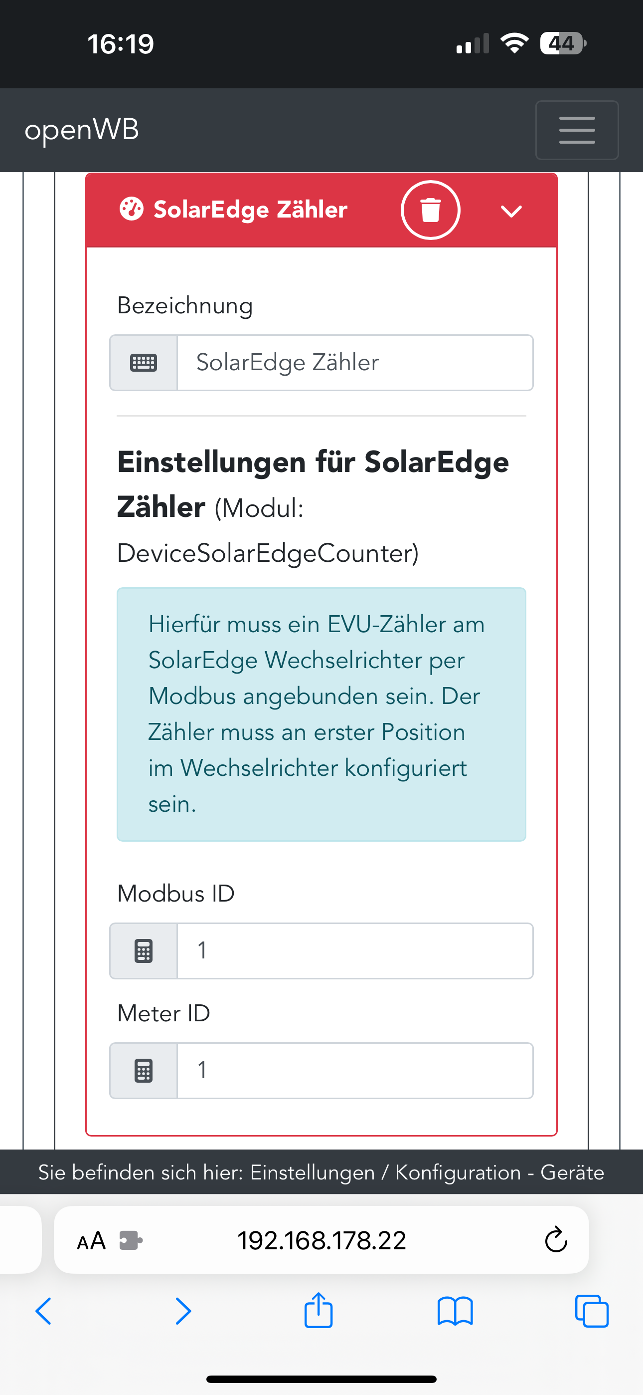

Könnt ihr mich bitte etwas unterstützen, was ich bei den Einstellungen für den SolarEdge Zähler eingeben soll? So wie ich es verstanden habe, muss die Modbus iID bei 1 bleiben, aber was bzw woher bekomme ich die Meter ID?
Danke und schönen Sonntag noch
Gerald

Hast Du es denn mal mit der 1 einfach weiter probiert? Klappt es irgendwo nicht?

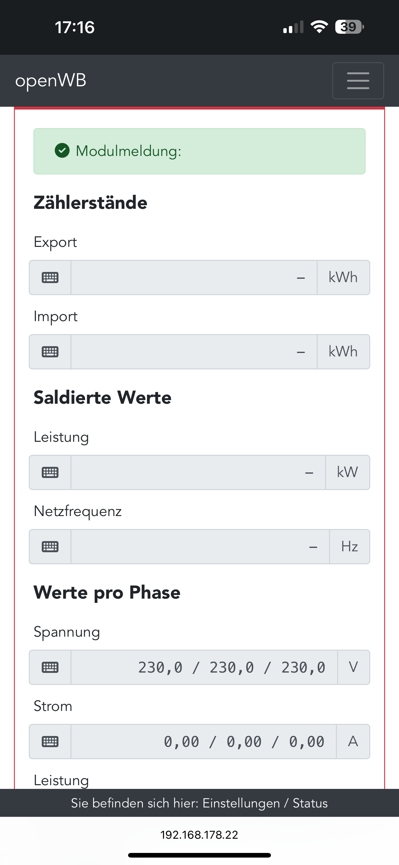

Habe ich … wenn ich alles so lasse, bekomme ich keine Daten.
Deshalb denke ich, dass da noch eine Einstellung falsch ist.

Solaredge Modbus kann nur von einem Client abgefragt werden. Hast du zufällig noch was anderes am Solaredge dran?

Ja habe ich. 2ter WR von SolarEdge für den LG Akku.
Ich nutze sonst Discovergy, allerdings habe ich dort öfters (auch aktuell) Störungen (Server nicht erreichbar) und deshalb wollte ich auf den SolarEdge Zähler wechseln.
