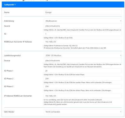

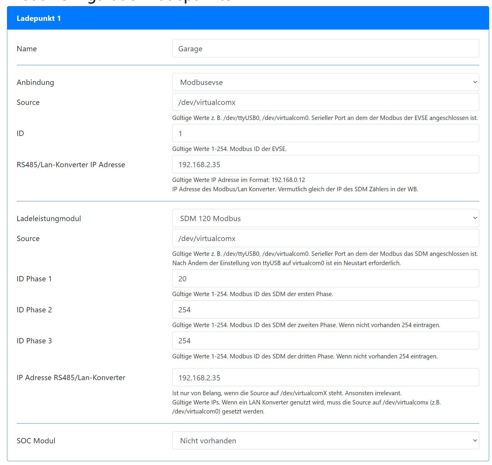

Hallo ich habe openWB (1.9.303.0 stable) auf RPI laufen mit 2 LP angeschlossen.
LP1 - DINEVSE + SDM120 uber MODBUS - LAN adaptor (192.168.2.35) (kann ich uber LAN abfragen mit zb Modbuspoll)

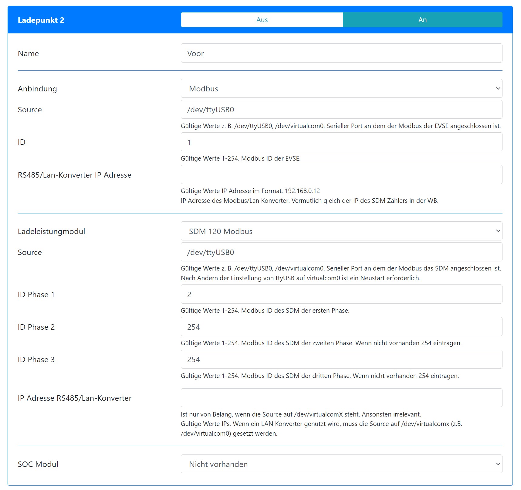

LP2 - DINEVSE + SDM120 uber MODBUS - USB - direkt an RPI
LP2 funktioniert ohne Probleme, LP1 nicht (LP1 direct an USB - RPI funktioniert)
debug.log abei
debug.log
(7.07 MiB) 116-mal heruntergeladen
Wer kann helfen?

Ohne ins Log zu schauen: Hast Du auch den virtuellen Comport auf der Konsole angelegt?
bvv
Beiträge: 27
Registriert: Mi Mär 24, 2021 11:50 am
Re: openWB lan modbus Problem
Beitrag von bvv »
nein, wie mache ich das?
Beiträge: 4322
Has thanked: 23 times
Been thanked: 170 times
Dann verwende besser die Anbindung als Satelliten.
