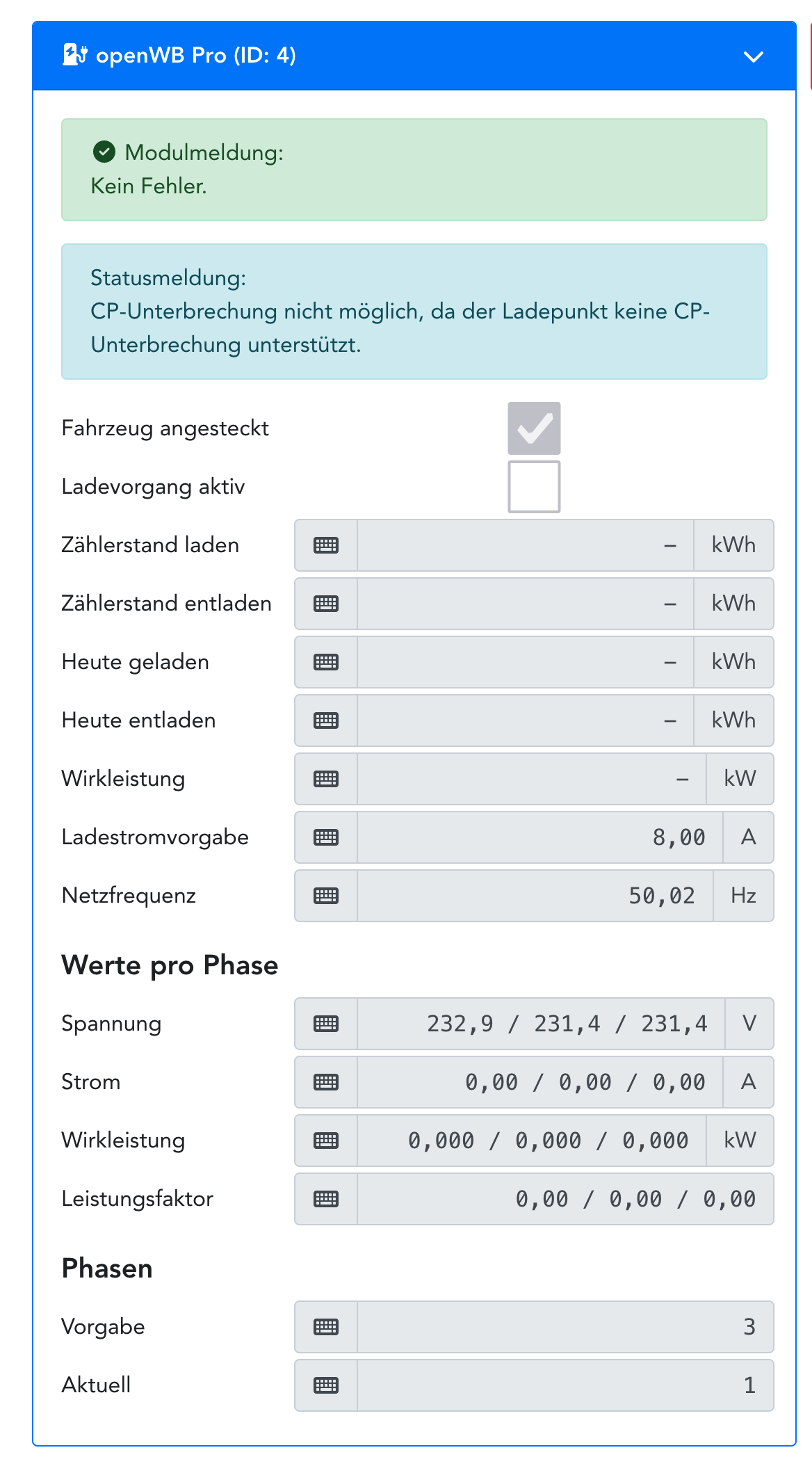

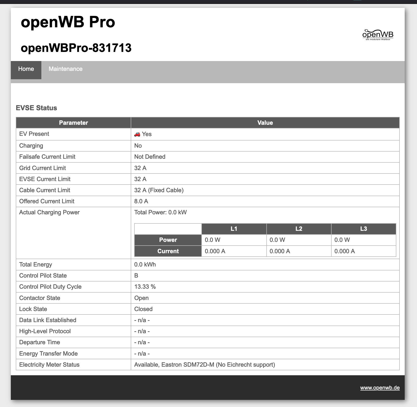

ich bin so langsam mit meinen Ideen am Ende:
Ich habe einen smart#1 und der lädt seit einigen Wochen nicht mehr an meiner OpenWB. Mein Nachbar hat auch eine OpenWB Standard + und dort startet die Ladung. Auch an öffentlichen AC Ladern oder in der MB Werkstatt lädt das Fahrzeug.
Nachdem ich nach ewigen Tests und Probieren einen Defekt meiner Standard + nicht ausschliessen wollte, und sowieso an eine OpenWB Pro dachte, hab ich die gestern ausgetauscht. Aber auch hier das gleiche Problem. Ladung wird freigegeben, irgendwas passiert auch im smart aber die Ladung startet einfach nicht.
Da ich ja das Original Ladekabel weiter genutzt habe, habe ich auch das heute morgen mal durchgemessen. Durchgangsprüfung ist OK.
Da hier mir weder die Werkstatt noch irgendein Elektriker weiterhelfen kann, hat hier noch jemand ne Idee, wie ich weiter vorgehen kann, oder an was es noch liegen kann?

Ich habe auch mal die OpenWB Pro testweise auf PWM mit Fahrzeugerkennung und SoC Auslesung umgestellt:
Der SoC wird ausgelesen:
evse_signaling "basic+fake_highlevel_dc"
v2g_ready 0
soc_value 39
soc_timestamp 1697966214
vehicle_id "00:B0:52:00:DB:D1"
serial "831713"
