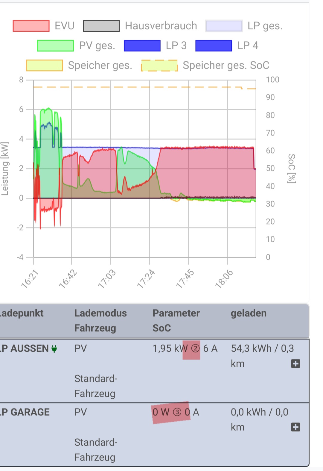

Hallo Leute,
Kann mit jemand mal erklären, wass die 1,2 oder 3 im Kreis bedeutet?
Vielleicht weiß jemand auch noch eine Antwort, warum bei 6A nur 1,95 kW Ladestrom raus kommen.
Open WB custom mit Display (Master)
und
Open WB custom ohne Display (Slave)

Zahlen im.Kreis sind die Anzahl der Phasen, die verwendet werden.
2P 6A wird deine Fahrzeug angeboten. Das Fahrzeug zieht aber nur 1,95kW.

Ich dachte die Autos können nur eine Phase oder drei Phasen. Wäre das dann quasi eine automatische Phasenumschaltung? Die ist nämlich deaktiviert, bzw. steht auf maximum.

Die Wallbox schaltet Strom auf entweder einer oder drei Phasen, das ist richtig.
Es gibt m.w. aber Autos welche nur zweiphasig laden.

z.B. e-up und e-Golf
