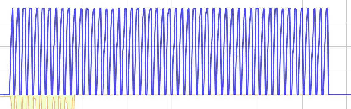

Mein Tesla Model Y fängt 1 phasig an, steigt dann nach wenigen Minuten aus und fängt wieder mit der einphasigen Ladung an:
Freut sich das Schütz im Tesla....

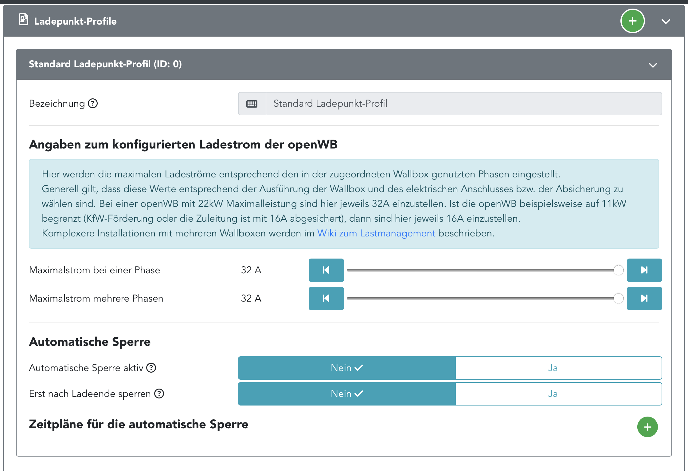

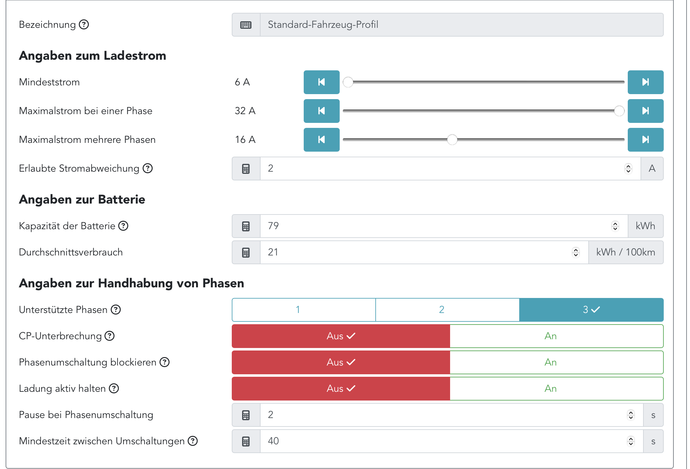

Ladepunktprofil:
Ladeprofil:
Fahrzeugprofil:

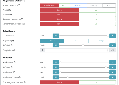

Bei den Ladeeinstellungen -> Sofortladen steht bei "Anzahl Phasen" : "Maximum".
Erst wenn ich hier auf "1" umstelle, lädt er stabil durch...

Zeige bitte noch die Einstellungen des Ladepunktes (blau). Dort werden die Phasen definiert. Wichtig ist vor allem die WB-L1-Zuordnung zur passenden EVU-Phase. Meist führt "unbekannt" zu Problemen.
