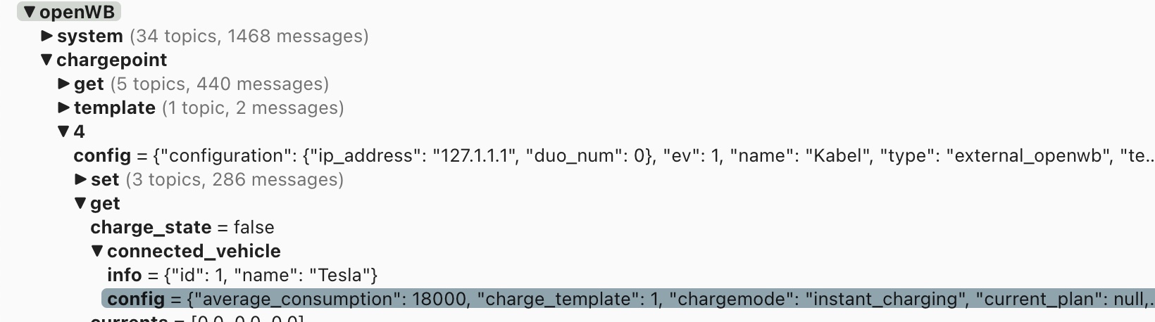

Im MQTT-Explorer habe ich es hier gefunden:
edit: Mal ein Update auf den aktuellen Stand gemacht - das fehlende logging ist mit der Version vom 27.10 gefixt.
2023-10-30 08:36:22,769 - Topic: openWB/set/vehicle/template/charge_template/1/chargemode/selected, Payload: stop
2023-10-30 08:36:22,776 - Topic: openWB/vehicle/template/charge_template/1, Payload: {"name": "nur PV ", "disable_after_unplug": false, "prio": false, "load_default": false, "time_charging": {"active": false}, "chargemode": {"selected": "stop", "pv_charging": {"min_soc_current": 10, "min_current": 0, "feed_in_limit": false, "min_soc": 0, "max_soc": 100}, "scheduled_charging": {}, "instant_charging": {"current": 16, "limit": {"selected": "none", "amount": 1000, "soc": 50}}}}

Ich versuche das auch hinzubekommen.
Mir ist nur nicht klar, wie ich die Nummer hinter dem "charge_template" herausbekommen soll.
In einigen Hinweisen ist es die 0, in anderen die 1.
Das muss doch irgendwie aus der Konfiguration zu erfahren sein.
