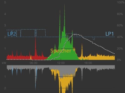

Ich befeuere zwei EV (Peugeot e208, Polestar2) über zwei openWBs u.a. aus meiner PV-Anlage. Der SoC an LP1 (Peugeot) wird vom PSA-Modul beschafft und ist "gelegentlich" korrekt, häufig aber exakt gleich dem des LP2 (Polestar, über MQTT angeliefert). In den Logs sehe ich nach Klick auf "SoC Aktualisieren" die Kommunikation des PSA-Moduls mit dem PSA-Server, bei dem der korrekte SoC übertragen, aber verworfen wird, da identisch zum letzten übertragtenen Wert. Für LP1 angezeigt wird im Dashboard dann aber überwiegend der Wert von LP2 (!). Der korrekte Wert wird nur nach Änderungen bspw. durch Fahrt oder Ladung angezeigt und bleibt länger stehen, bis er wieder vom LP2-Wert ersetzt wird. Das Verhalten sieht man gut in diesem Plot:
Hier springt der Wert von LP1 zwischen 00:00 zund 07:00 (Nachtladen aktiviert) immer wieder auf den Wert von LP2 (hier ca. 40%). OpenWB meint dann, nachladen zu müssen (<50%) und sofort nach Ladebeginn springt er wieder auf den richtigen Wert (hier ca. 56%) und das Laden bricht sofort wieder ab.

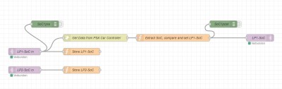

Nachdem sonst offensichtlich niemand das Problem hat, habe ich mir selbst mit einem Quick-And-Dirty-Workaround geholfen. Eine sowieso laufende NodeRed-Instanz wacht jetzt über die beiden SoCs und korrigiert notfalls mit dem Referenzwert von PSA Car Controller:
Wer weiß, vielleicht tritt das Verhalten in der V2 nicht mehr auf. Die lasse ich aber noch ein Weilchen reifen.
