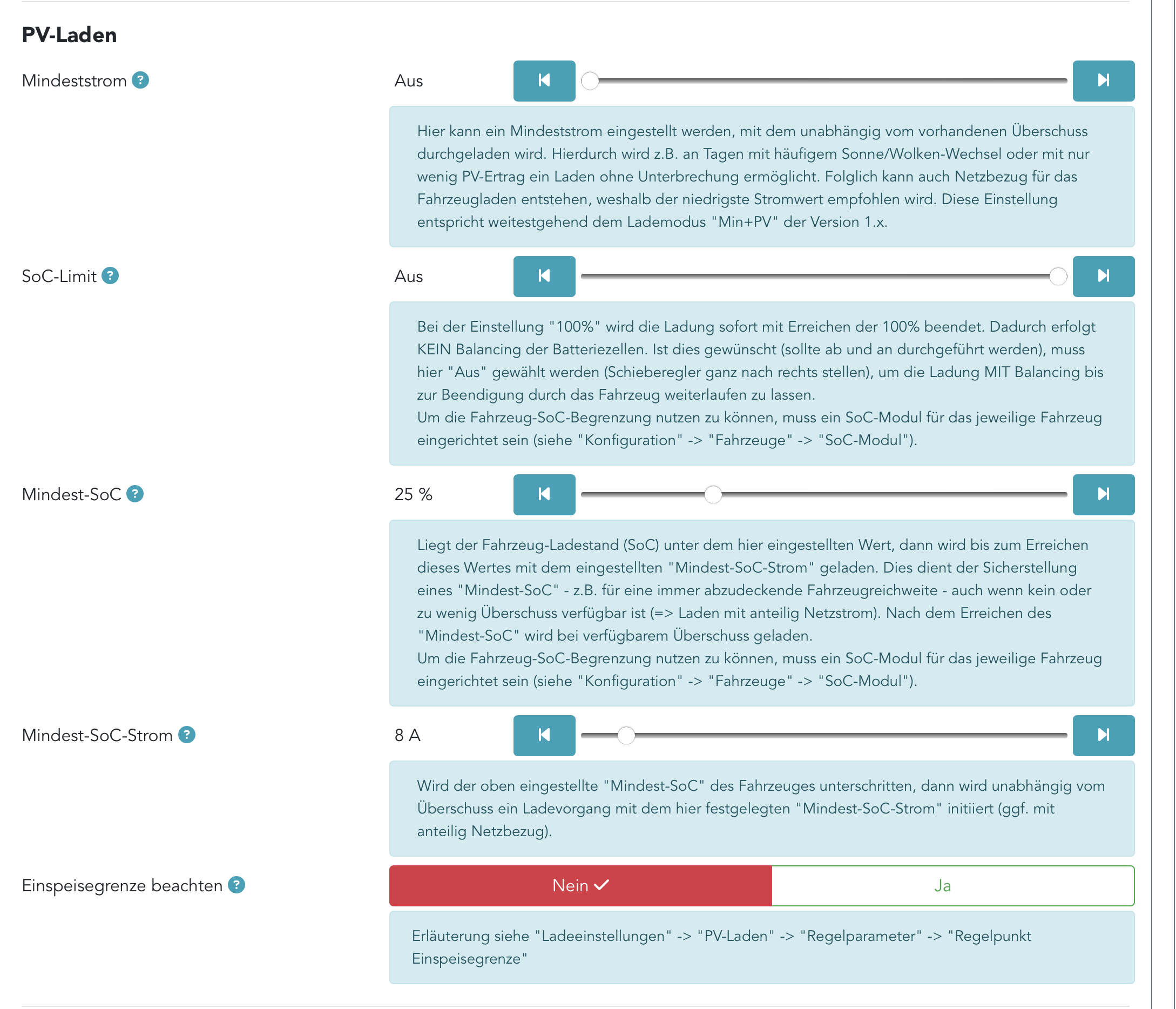

Hallo Frank-H
die Beschreibungen zu den Parametern hast Du doch in den Ladeprofil-Einstellungen wo dur dir Grungkonfiguration durchführst?
Gut die Benamung in den Profileinstellungen und in der Übersicht könnten gleich sein.... ;)

Da hast du recht. Aber wer sucht denn dort nach der Erläuterung, zumal die Bezeichnungen nicht idetisch sind? Es sollte doch an der Funktion selber erklärt werden.
