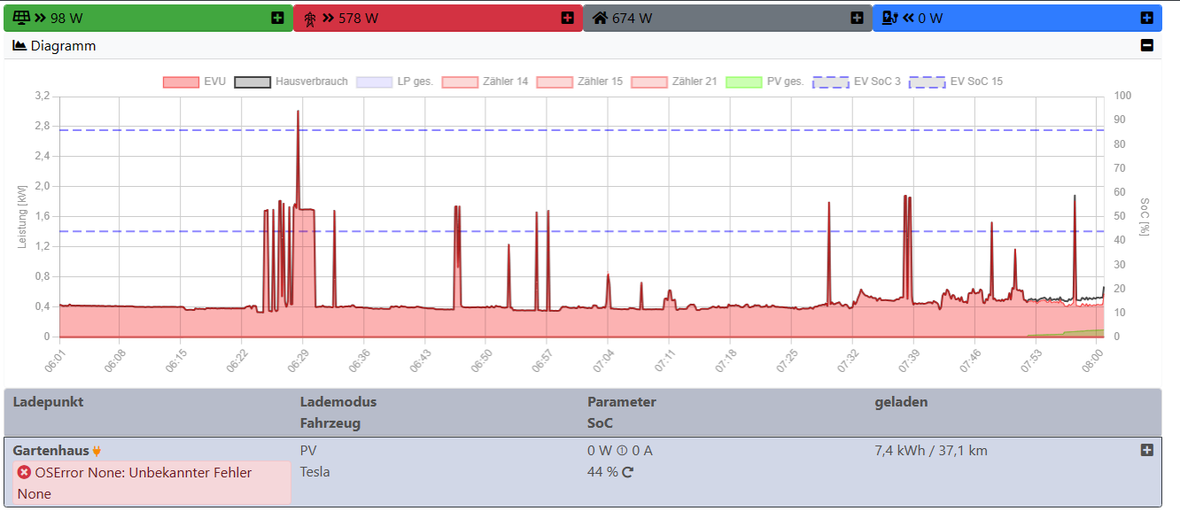

Jeden morgen meldet meine openWB standalone einen Fehler der externen openWB

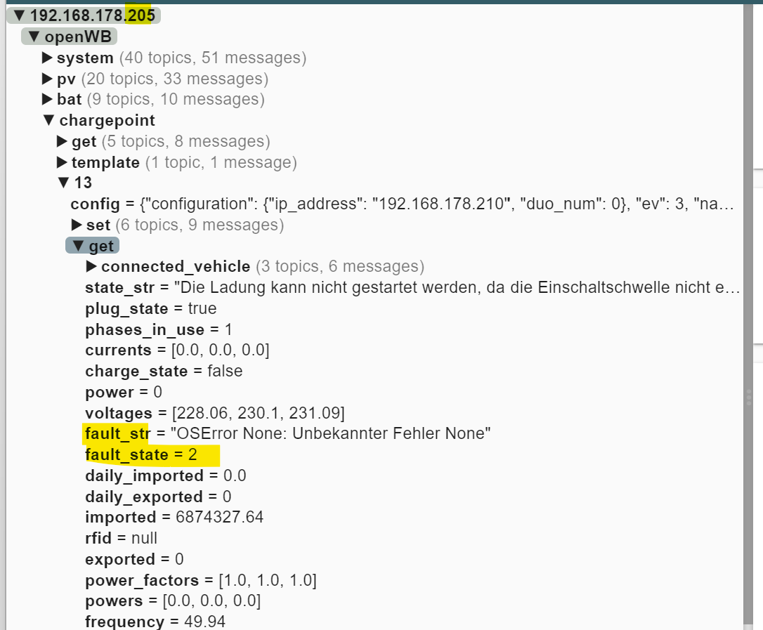

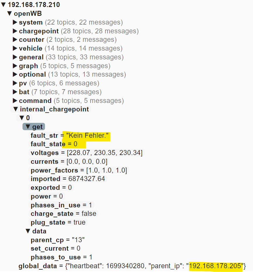

Beim Blick auf den Broker der externen openWB kann ich keine Fehler finden
Wohl aber auf der standalone.
Die Laderegelung wird hiervon nicht beeinflusst, wenn denn mal die Sonne scheint, findet auch ein Ladevorgang statt. Allerdings taucht der Ladepunkt im Graph auf der Hauptseite nicht auf.
Sobald ich den Fault_state über /openWB/set/.... auf 0 setze ist alles wieder gut. Den fault_str bekomme ich nicht gesetzt, der bleibt, egal was ich mache - ist das vielleicht Teil des Problems?
