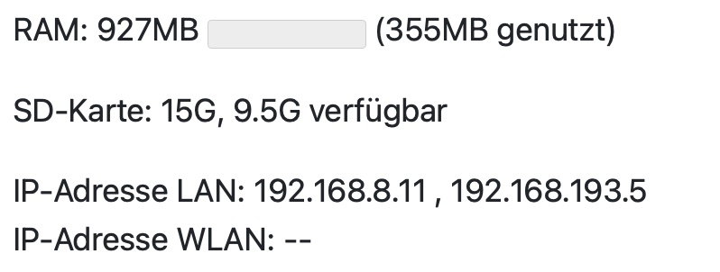

Mach mal bitte einen Screenshot von der Seite Systeminfo der openWB

Aber den Link von oben zu den settings bekommst Du geladen? Was ist mit http://192.168.178.21/openWB/ramdisk? Die normale Benutzeroberfläche ist unter http://192.168.178.21/openWB/web/index.php erreichbar.JAD53359 hat geschrieben: Di Nov 14, 2023 5:17 pm Die grafische Oberfläche wir dann aber nicht geladen.
Re: openWB falsche IP Adresse an FritzBox
Und genau auf der Seite Deines Screenshots, ist die erste IP Adresse, also die, welche per DHCP vergeben wird eine andere als in der FritzBox unter Netzwerk vermerkt ist.
