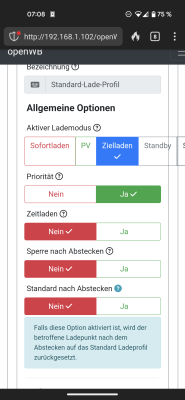

In der SW 1.9 konnte ich mit den RFID-Tags den Lademodus ändern. Das war praktisch, denn hatte ich das Auto mit Sofortladen vollgeladen, ausgesteckt, gefahren und zurückgekommen, konnte ich mit dem Tag gleichzeitig die openWB entsperren und den Lademodus zurück auf PV stellen. Mit der SW 2 habe ich eine solche Möglichkeit noch nicht gefunden. Der zuletzt eingestellte Lademodus bleibt erhalten. Und ich vergesse es dann, manuell zurück auf PV zu stellen. Gibt es dafür eine elegante Lösung?

Dann fällt er auf das Standard Fahrzeug zurück...

Sofern nur ein Fahrzeug definiert ist, wäre das wie gewünscht, denke ich.

Ich habe leider zwei Fahrzeuge. „Auf Standard zurückstellen“ habe ich sowieso auch aktiv, um dann auf Stop zu gehen, wenn abgesteckt ist, und so quasi den Ladepunkt zu sperren. Aber wenn ich danach eines der beiden Fahrzeuge mit RFID aktiviere, lädt er mit dem zuletzt verwendeten Lademodus dieses Fahrzeuges

Ja das habe ich mir die Tage auch schon gewünscht, wenn ich z.B, ZOE Sofortladen 80% SOC an hatte, dann eine Runde fahre und ihn wieder anstecke, dann läd er wieder auf 80%, jetzt möchte ich aber eventuell PV Laden an haben. Oder halt nach dem ZOE den Corsa anstecke und vergessen den ZOE wieder auf PV zu stellen, dann schließt wer den ZOE an und er läd wieder Sofort.
