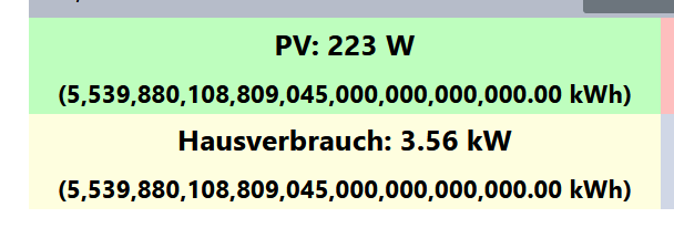

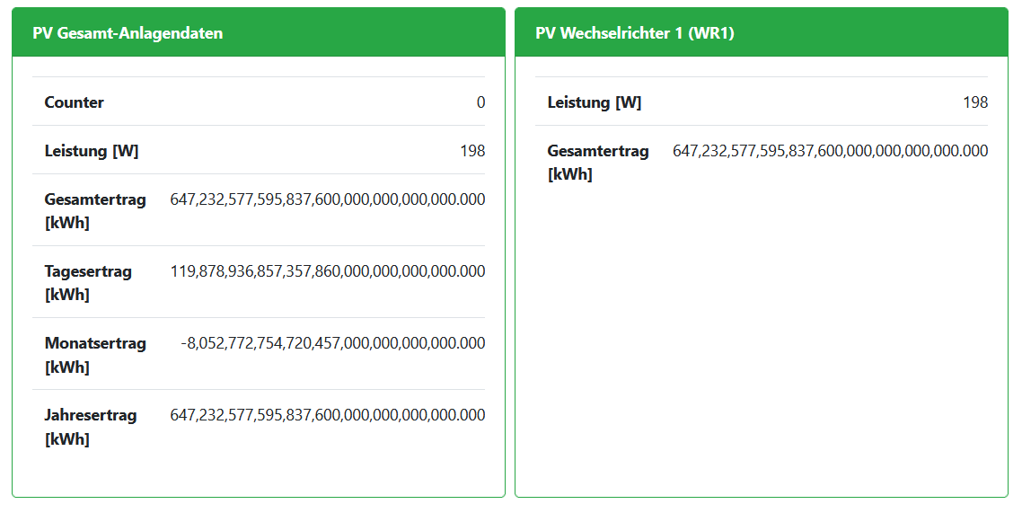

meine OpenWB zeigt völlig absurde Werte für den Tagesverbrauch und den Tagesertrag an.
Daraus resultierend sind natürlich Gesamtertrag, Tagesertrag, Monatsertrag und Jahresertrag völlig daneben.
Woran kann das liegen und wie kann ich dies beheben?
Netzimport, PV Leistung und Hausverbrauch werden korrekt dargestellt.

Ist das der erste Tag nach Inbetriebnahme? Wenn ja, einfach einen Tag warten, dann stimmen die Werte.
Re: Unglaublich hoher Verbrauch und PV Leistung
Die Anlage läuft so seit über 3 Monaten.
Wird leider nicht besser, wird nur mehr ^^

Evtl solltest du erstmal ein paar mehr Details zur Anlage nennen. Also welche openWB mit welcher Software, welche Module etc.

Natürlich. bitte entschuldigt das Versäumnis.
OpenWB 2 standard + mit openWB Version: 1.9.303.0
PV Anlage: Kostal Plenticore 5.5 G2
EVU: Shelly Pro3EM (Abfrage via Json, http://ip/rpc/EM.GetStatus?id=0, lediglich Json Abfrage für Watt mittels .total_act_power)

Da ist wohl irgendwie der simcount aus dem Tritt gekommen. Ich würde mal versuchen den EVU kurz vor Mitternacht zu löschen und ein paar Minuten danach wieder neu anlegen. Vielleicht setzt das den simcount wieder auf 0.

Aktueller Ertrag für diesen Monat:
vierzehn Quintillionen siebenhundertachtundachtzig Quadrilliarden vierhundertsechsundvierzig Quadrillionen fünfhundertvierundsechzig Trilliarden fünfhundertdreiundachtzig Trillionen sechshundertfünfundzwanzig Billiarden kWh.
Nachdem weltweit pro Jahr 21 Billionen Kilowattstunden benötigt werden scheine ich hier im Alleingang die Energiewende zu vollziehen. Und das mit nur 5.4kWp Leistung

Na herzlichen Glückwunsch! Es kann halt nur einen geben.
Ohne irgendwelche Logs wirst Du auch der einzige bleiben, der die Energiewende maßgeblich voran bringt.
