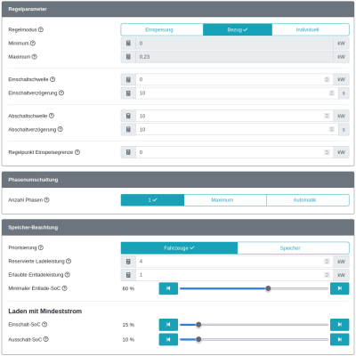

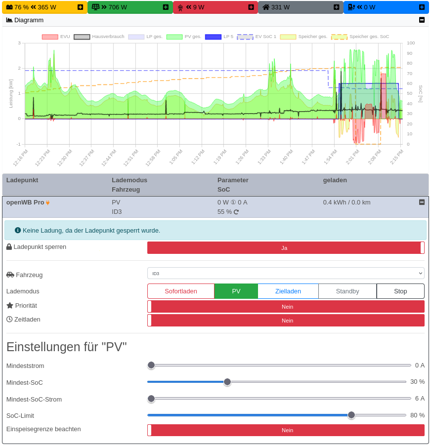

PV-Überschuss regelt nicht ... sondern bleibt konstant bei 6A (eine Phase), obwohl bis zu 2 kW Überschuss vorhanden sind - Batterie (Hybrid) ausschalten hilft auch nicht. Sofortladen funktioniert bis 16 A.
Hat jemand einen Idee, was das Problem sein könnte?

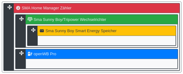

Komponenten:
  • Sunny Home Manager 2.0
  • Sunny Tripower 8.0 SE (Hybrid)
  • BYD HVS 5.1 (Hybrid)
  • OpenWB Pro
  • ID3 (Software 3.5)
  • OpenWB Software 2 (2023-11-13 15:12:22 +0100 [4c0277247])
Struktur:

Weil gerade ein bisschen Sonne ist, hab' ich das PV-Überschussladen nochmal ausprobiert - leider ohne Erfolg.
Der Ladestrom bleibt bei konstant 6A - keine Regelung.
Hat noch jemand dieses Problem?

Ich denke, du solltest die Einstellung "reservierte Ladeleistung des Speichers" drastisch reduzieren.
Die PV Leistung, die für PV Laden erforderlich ist, erreichst Du mit Deinen Einstellungen momentan nicht.
Das PV Laden wird mit Deiner Einstellung erst ab 4 kW plus Lademindestleistung ( 1,3 kW beim Laden mit einer Phase) , also erst ab grösser 5,3 kW PV Leistung beginnen.
Jetzt erfolgt das PV-Laden nur nach Erreichen der eingestellten Speicher-SOC´s, dem Du dann eine 1kW Ladeleistung aus dem Speicher vorgegeben hast.

Ihaglc hat geschrieben: So Nov 19, 2023 1:11 pm Ich denke, du solltest die Einstellung "reservierte Ladeleistung des Speichers" drastisch reduzieren.
Danke für den Hinweis - ich hatte zwar noch keine Gelegenheit das auszuprobieren, aber das wird ziemlich sicher helfen. Mein Problem war, dass ich die Reservierte Ladeleistung falsch interpretiert habe :roll: ...
