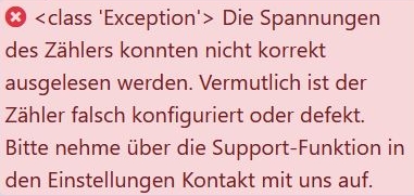

Die Beta3 begrüßt mich an LP2 (interner Ladepunkt) sofort mit:
Bin wieder auf Release da ich Laden muss. Da funktioniert es.

ID4U hat geschrieben: Fr Nov 17, 2023 2:07 pm Die Beta3 begrüßt mich an LP2 (interner Ladepunkt) sofort mit:
Bei Problemen bitte den Debuglevel unter Einstellungen->System->Fehlersuche auf Details stellen, etwas warten und dann mindestens einen kompletten Durchlauf aus dem Log des internen Ladepunkts in der Fehlersuche kopieren und als Codeblock (Schaltfläche "</>") einfügen, während Du auf dem Release bist.
Hier funktioniert das Laden. Möglicherweise ist dein Zähler auch defekt?

Nein, der Zähler ist wohl nicht defekt. Er läuft ja mit der Release einwandfrei. Sobald ich auf die Beta3 wechsel kommt sofort die Meldung. Dann wieder zurück auf Release und alles ist wieder ok.
Da ich am Wochenende laden muss kann ich das im Moment leider erst mal nicht weiter beobachten.

Vorab eine kurze Frage: Da es besser zu meiner PV passt habe ich L3 vor der Wallbox abgeklemmt. Wird das in den neueren Versionen vielleicht überwacht? Dann wäre das eine Erklärung für die Fehlermeldung. Denn der Zähler meldet dann ja bei L3 0V. Alle anderen Werte sind ok und werden auch regelmäßg aktualisiert. Das kann ich unter Status in der Release gut beobachten.
Re: Rückmeldungen 2.1.2 Beta 3
Verfasst: Fr Nov 17, 2023 5:06 pm
von LenaK
Ja, das war das Problem. Gab gerade noch einen Hotfix dafür.
