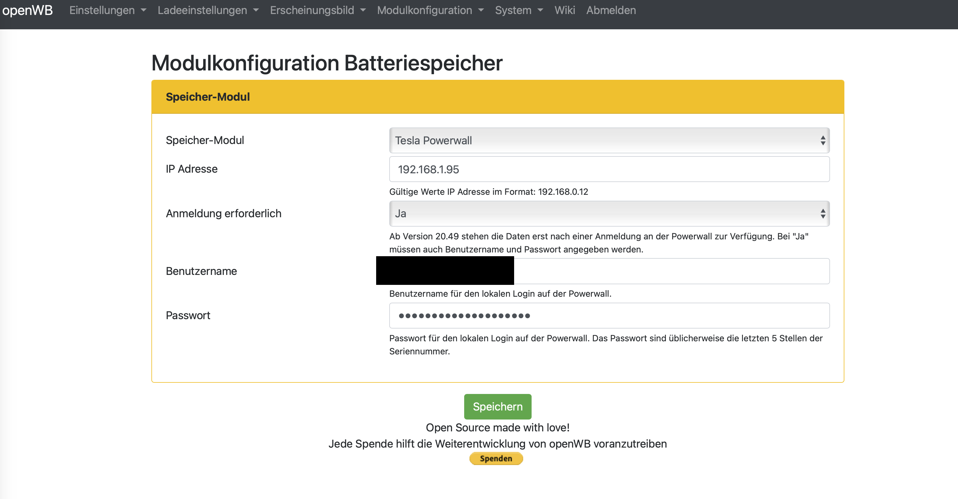

meine openWB mit 1.9.303.0 hat schon einige Zeit keinen Ladestand der Powerwall mehr.
Es gab keine Änderungen im Netzwerk, die Powerwall selber ist über http(s) zu erreichen. Das Setup lief in dieser Konfiguration jetzt fast zwei Jahre.
Die Konfigurationsseite der Powerwall in der openWB:
