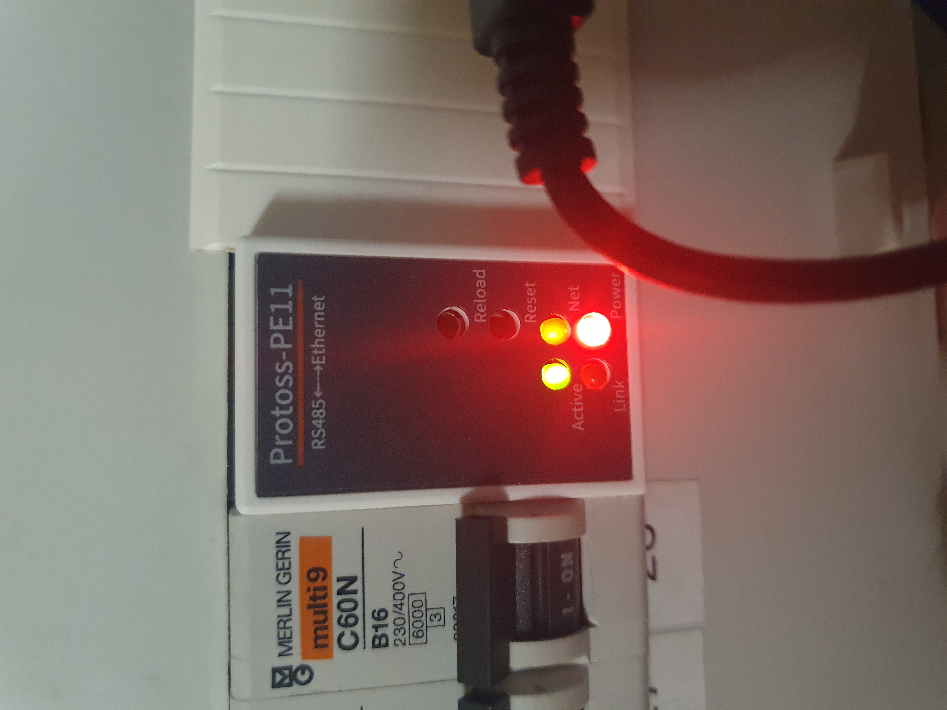

ich habe zur Installation des EVU Kits v2 nur dieses Schema gefunden: https://openwb.de/main/wp-content/uploa ... hemav2.pdf
Für das Netzteil ist das Schema irgendwie falsch/ungenau.
Auf der unteren Seite des Netzteils sind die Kabelanschlüsse 5, 6 und 7, in welche kommt N und in welche L? Und das LAN Kabel ist auch unten, korrekt?
Oben sind bei mir nur die Kabel welche zum EVU Kit gehen, außerdem ist das Netzteil bei mir rechts vom EvuKit.
Und eine verwandte Frage:
Was bedeuten die LEDs auf dem Netzteil und in welcher Farbe müssen diese leuchten wenn alles korrekt ist?
Und schließlich: Mit welchem Netzwerknamen meldet sich das EVU im Netz, also der zum Beispiel in der Übersicht auf einer Fritzbox angezeigt wird.
Danke und viele Grüße
Jonas

Das ist oben und ab Werk bereits verdrahtet.Auf der unteren Seite des Netzteils sind die Kabelanschlüsse 5, 6 und 7,
An die Unterseite. Ist mit L & N beschriftetin welche kommt N und in welche L?
Grün bei Storm und Lan.Was bedeuten die LEDs auf dem Netzteil und in welcher Farbe müssen diese leuchten wenn alles korrekt ist?
Garnicht da in einem separaten Subnetz. Die openWB kann das Kit Plug And Play auslesen. Nur sicherstellen das EVU Kit und openWB sich im selben Netz befinden und z.B. nicht im Gastnetz.Und schließlich: Mit welchem Netzwerknamen meldet sich das EVU im Netz, also der zum Beispiel in der Übersicht auf einer Fritzbox angezeigt wird.

Nein, die sind leider mit 1 & 2 beschriftet, welcher ist welcher?An die Unterseite. Ist mit L & N beschriftetin welche kommt N und in welche L?
Das Strom LED sieht rot aus? Was bedeuten die LEDs "active" und "link"?Grün bei Storm und Lan.Was bedeuten die LEDs auf dem Netzteil und in welcher Farbe müssen diese leuchten wenn alles korrekt ist?

Hmm, Netzteil gibt es nicht, vermute du meinst den PE11.
Beschriftung ist meiner Meinung nach auf der Seite des Gerätes ersichtlich.
Aktive und LAN sind wie an fast jedem Switch oder Netzwerk Anschluss. LAN leuchtet wenn das Kabel steckt und Vernindung zum LAN (Link) hat. Aktive leuchtet, wenn ein aktiver Zugriff aus dem LAN erfolgt.

Ah! Ja, vielen Dank!
Ja, ich habe mich schon gefragt, wieso das in der Anleitung "Netzteil" genannt wird! (siehe https://openwb.de/main/wp-content/uploa ... hemav2.pdf)
Wie kann man sowas den am besten reporten, die Anleitung ist sehr falsch?
Und: Was bedeutet denn das LED "Link", das bleibt bei mir aus...
Danke nochmal, das hat sehr geholfen!

Vermute die kommt noch aus der Zeit, als es ein Elfin EE11 war, der hat Netzteil und Modbus Adapter getrennt. Ist allerdings auch eine komplett andere Bauform.
Ist aber auch nur eine Schema Zeichnung
LEDs:
Power bei mir rot dauerleuchtend
Net LAN Anschluss grün dauerleuchtend
Aktive würde ich sagen, wenn ein Zugriff von deripenWB erfolgt, blinkt es.
Und kurz darauf blinkt bei mir auch Link. Denke das ist dann das Auslesen der Daten auf der RS485 Seite.
LEDs:
