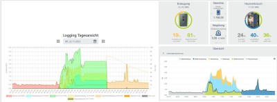

Gestern hatten wir erstmals so eine große Differenz.
ich habe rebootet und beobachte es.
Meine Frage ist, was man in so einem Fall für den Support vorbereiten kann.
Differenz OpenWB - Kostal Solarportal

Ich würde auf ein Netzwerkproblem tippen. Lass mal ein Ping auf die OWB 24h lang mit laufen:
alle 5 Min ein Ping rund 24h lang.
(Hoffentlich hat das Windows-Ping die selben Parameter wie das Linux-Ping...)
bye
TW
ping -i 300 -c 288 [OWB-IP] > owb-ping.log(Hoffentlich hat das Windows-Ping die selben Parameter wie das Linux-Ping...)
