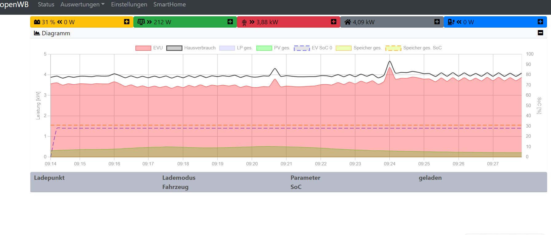

Heute ein nächster Versuch auf SW2.0 umzuschalten.
Es sieht schon mal von den Modulen her ganz gut aus.
Jedoch lädt das Auto bereits, obwohl das nicht als solches angezeigt wird, sondern dem Haushalt zugeschrieben wird.
Und wie kann man überhaupt auf der Seite die Box steuern? Mit fehlen hier Buttons für die Lademodus Einstellung und die Stromstärke.

Re: Kein Modul funktioniert nach Umstellung 2.x
Du musst natürlich erstmal nen Ladepunkt anlegen...
Hast du dir die Videos mal angeschaut?
Ich gebe zu ich bin IT-technisch vorbelastet, aber ich habe es auch ohne die Videos in ein paar Minuten geschafft die 2.1 grundlegend und halbwegs ordentlich einzurichten. Für Spezialitäten wie Lastmanagement oder RFID erfordert es dann halt Recherche und/oder die Video Anleitungen.
Denke wer sich als Einsteiger die Anleitungen anschaut und parallel dazu die Einrichtung macht sollte klarkommen.
Aber auf jeden Fall erfordert es ein ganzes Stück umdenken, wenn man die 1.9 gewohnt ist...
Ich empfehle sw1.9->sw2-Umsteiger:innen, vorher die Staffel 1 zu sichten.
viewtopic.php?t=6786
und natürlich die Umstiegsanleitung 1:1 zu beachten.
https://openwb.de/main/?page_id=1104
Für Leute, die mit Imageerstellung Probleme haben, gibt es eine fertige, longlife SD-Card (industrial) mit vorinstallierter sw2. Diese schützt vor vorzeitigem Datenverlust und ist funktionsgetestet.
Wenn Buttons fehlen (z.B. sehe ich keinen LP) würde ich von Fehlkonfiguration ausgehen. -> s. Hinweis Heavendenied
Den ersten Übeltäter (WLAN) hast Du auch schon selbst detektiert und der hat nichts mit openWB zu tun. Fahrzeug-SoC würde ich erstmal weglassen.
