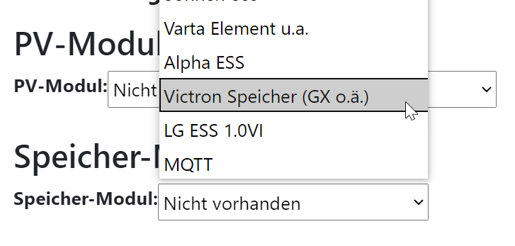

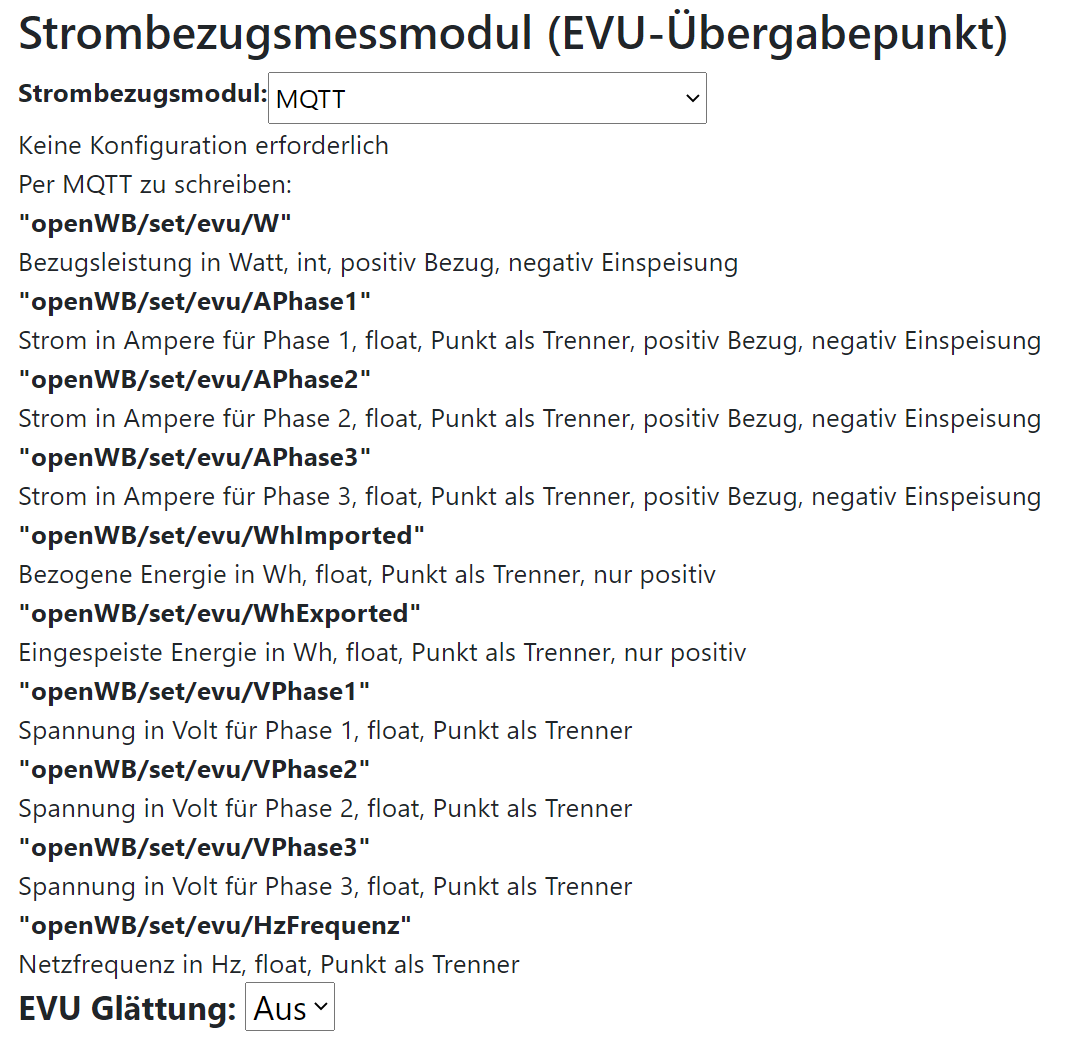

Es scheint mir so alsob es eine direkte Integration geben sollte, es gibt Victron im DropDown. Allerdings kenne ich das System nicht, kann nicht sagen ob das wirklich passt. Alternativ bietet sich auch die Datenübergabe per MQTT an, das geht für EVU, PV und Speicher.

Richtig, entweder per MQTT oder Victron direkt.
Victron direkt erfolgt immer per ModbusTCP.
